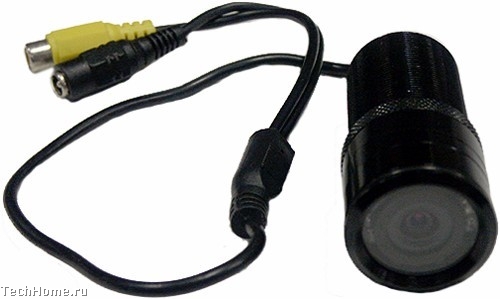

А вот и камера!

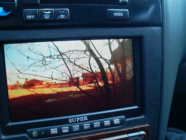

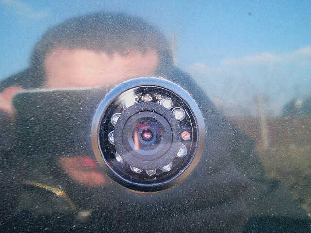

Камера цветная (ночью из-за ИК-подсветки зеленоватая), провод в комплекте, питание подключил к заднему ходу, но ещё буду делать отдельное включение, чтоб просто так можно было включит! испытание зимой прошла успешно! :D У меня получилась точно под размер, т.к. вя задница переделана! :D в комплекте есть коронка под нее (один на дрель и всё точно в размер). крепится она при помощи гайки (сама камера - "болт"), есть ещё кольца, чтобы изменять направление обзора! Не стесняйся - спрашивай, чем смогу - помогу! :D

если нет регулировки яркости экрана или ночного притухания (как на часах и климате), то, боюсь, что никак с этим не справится простым путём! А зачем звук??? Лично я не хочу слушать, как работает выхлопная труба! :D Камера стоит около 1500р. бошка - старая сонька, которая стоит в очереде на замену! :D А телек super врезан в бороду (фирма не особо известная, но идеально подошел телек по размеру и работает хорошо, да и в те времена, когда мы их покупали ничего больше не было).
