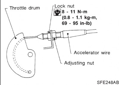

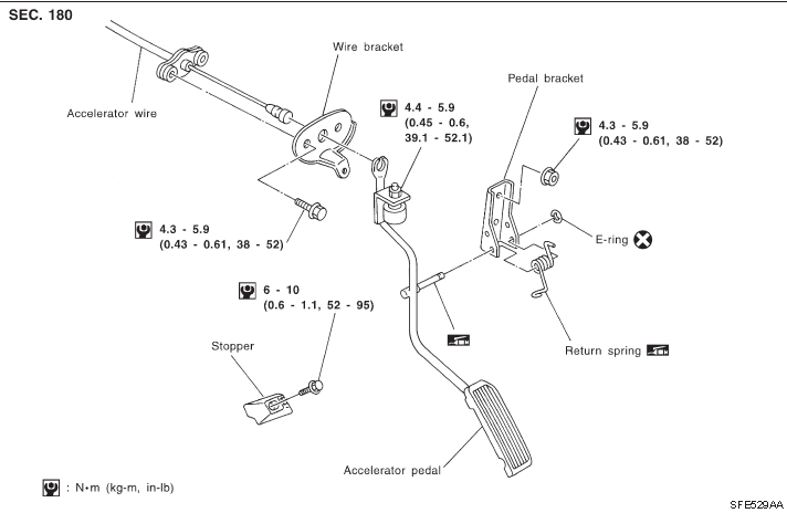

вполне похоже на вибрацию двигателя, посмотри его подушки и пружину на педали.pmiki13 писал(а):немного отдает маленькой вибрацией на едали газа при езде,это ...
