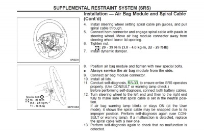

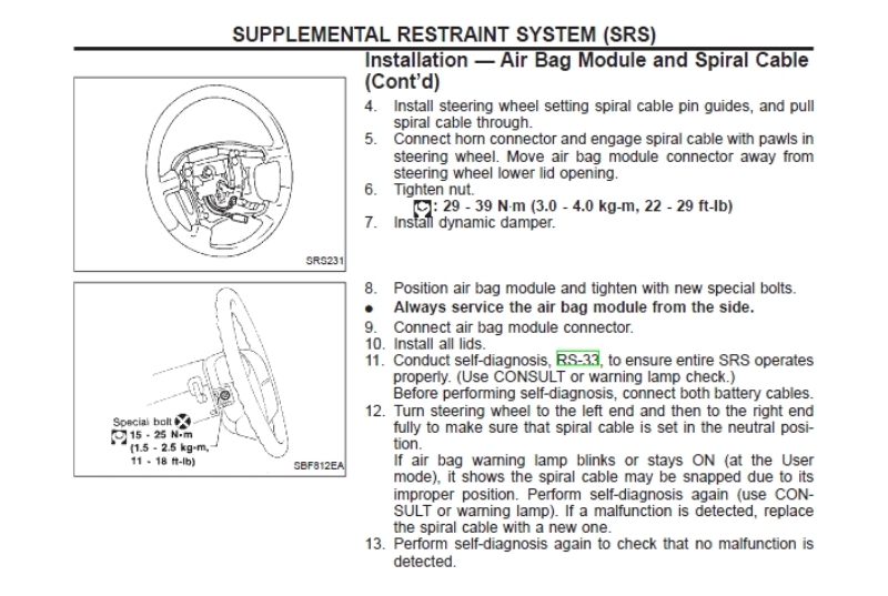

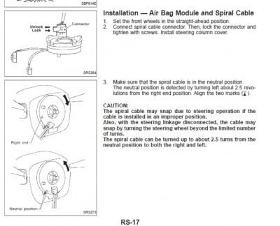

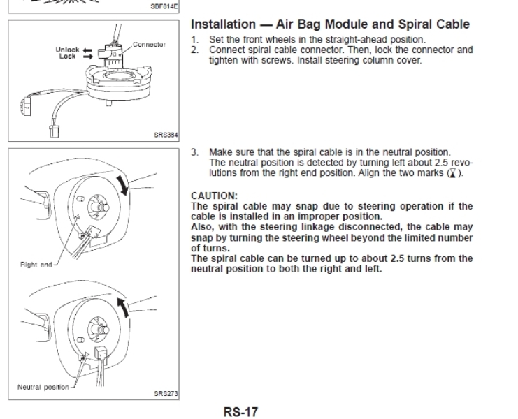

Так куда мне ноздри сунуть?Где он находится -этот шлейф :?: :?: :?:
Re: Шлейф в руле, он же spiral cable
мануал

Разбирал сегодня руль. Снимал эту балду, которая со шлейфом (извините если неправильно обозвал)
Не обратил внимание что разбирал и собирал все с вывернутыми колесами. То есть руль был в положении как прямо, а колеса нет.
Инструкцию по установке этой балды прочитал когда уже было поздно. Оказывается что она имееет нейтральное положение и от него около 2,5 оборотов каждую сторону.
Я этого конечно же не знал (ведь наш человек читает инструкцию или когда что-то случилось, или когда нечего читать) и поставил девайс в положении отличным от того, которое соответствовало углу поворота руля от нейтрального. Короче, фиг знает как.
И случилось то, что когда завел машину и выкручивал руль в одну сторону он не захотел крутится, словно пластмаска кака-я то задевала. Ну я приложил усилие (мне казалось что не такое и значительное, но видимо ошибся :oops: ), внутри что-то треснуло легонько и руль начал вращатся в обе стороны.
Разобрал все опять и уже потом прочитал инструкцию как надо было все собирать правильно.
