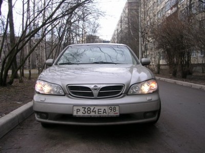

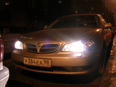

было

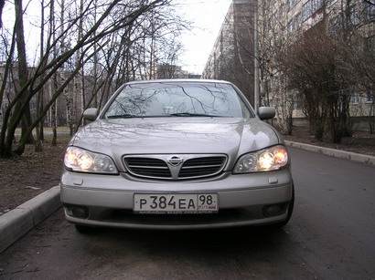

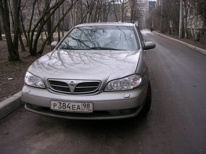

стало
чтобы разобрать фару - грели феном. Клеили на стекольный герметик.

1. Фару по периметру прогревал промышленным феном, тут нужно быть аккуратным, чтобы плексигласс не потек.
2. "очки" снимаются элементарно, их потер нулёвой наждачкой, обезжирил и покрасил в черный цвет.
3. Оранжевые рассеиватели прикручены 2мя саморезами - их сразу в сад!
4. Потом все чистим, собираем, стекла клеим на стекольный герметик.
В Киеве это можно сделать в любой конторе, занимающеся ремонтом пластика, за 60-80 долларов
