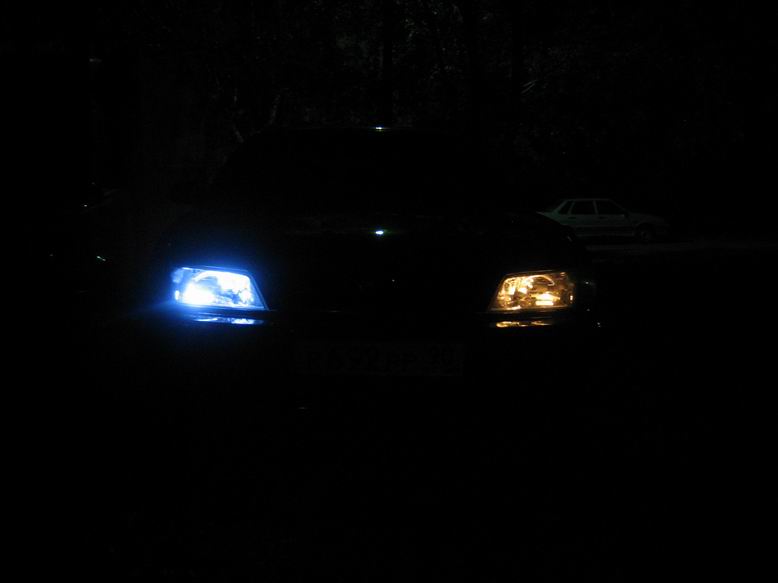

Не, ну честно - не спец я в э/технике, не бейте ногами. Логика такая - 3 диода по 3 вольта, оставшиеся 3 вольта берёт на себя резистор, а можно по идее четыре диода по 3 вольта - резистор тогда не нужен, получается?
Trusishka
Сообщения: 1227
Сообщение Trusishka »
Slaventii писал(а):Не, ну честно - не спец я в э/технике, не бейте ногами. Логика такая - 3 диода по 3 вольта, оставшиеся 3 вольта берёт на себя резистор, а можно по идее четыре диода по 3 вольта - резистор тогда не нужен, получается?
должен остаться "кусочек" напряжения, с помощью которого можно регулировать ток. Если поставить 4 диода, все будет зависеть от напряжения при 12-и вольтах - неполное свечение, при 14-и вольтах - сгоревшие диоды.

Вот результат - по два больших СД в каждой фаре - светит чуть ярче обычных лампочек, но цвет приятный - чистый белый с голубым оттенком. Фотка только хреновенькая Изображение
Kar_max
Сообщения: 305
Откуда: г. Омск
Сообщение Kar_max »
А помоему ни пса не видно.
