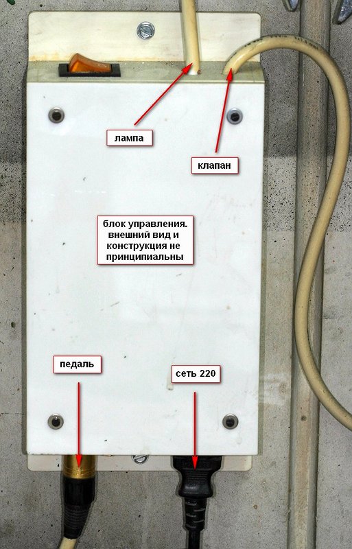

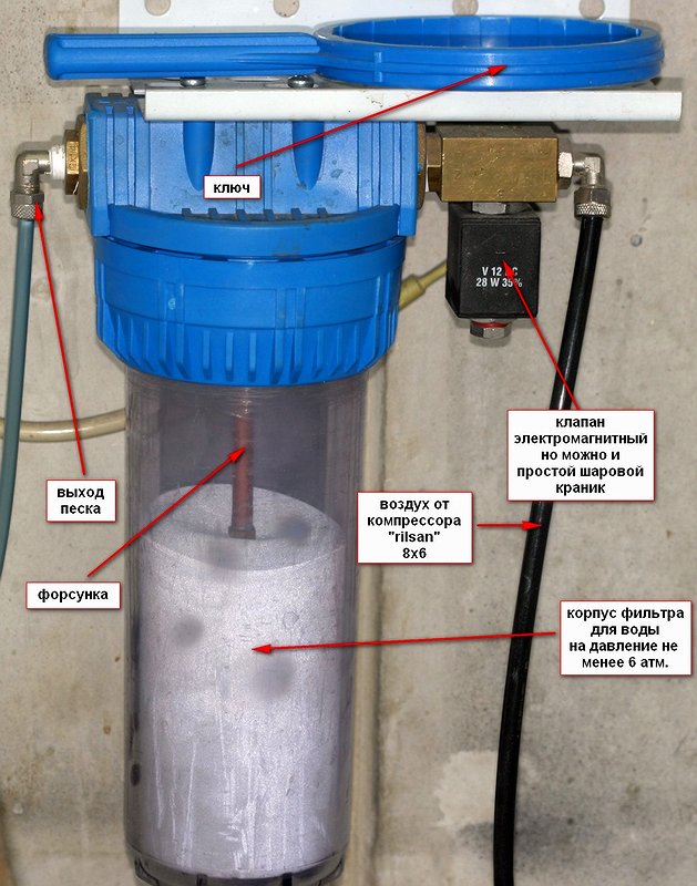

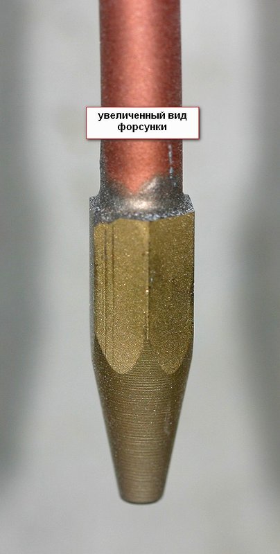

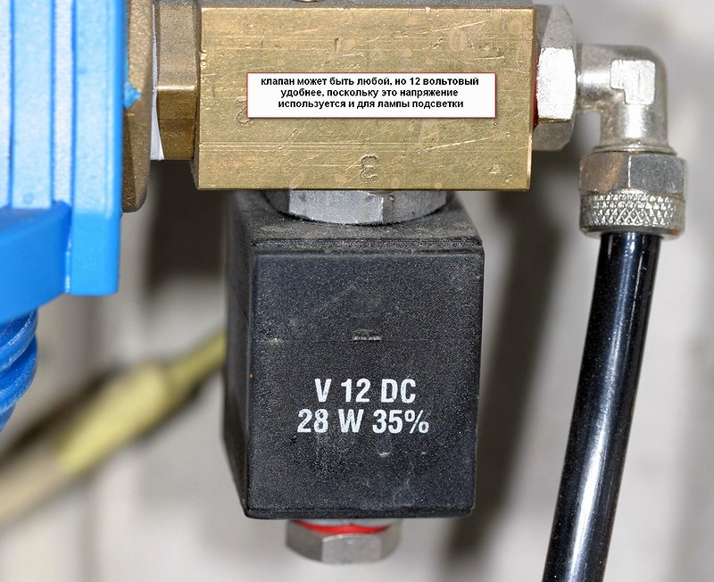

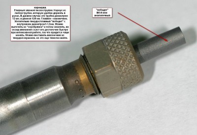

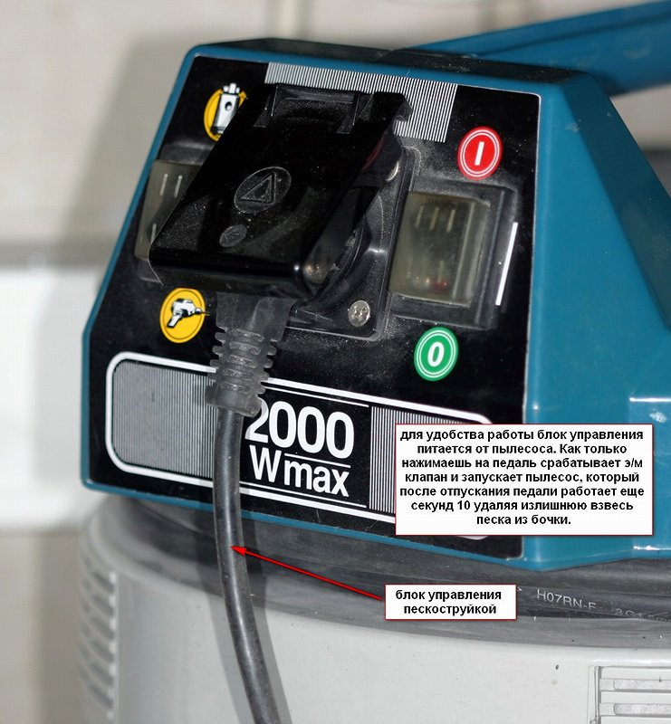

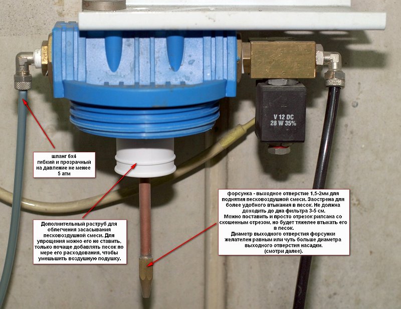

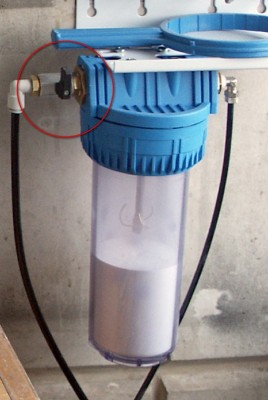

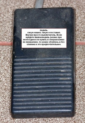

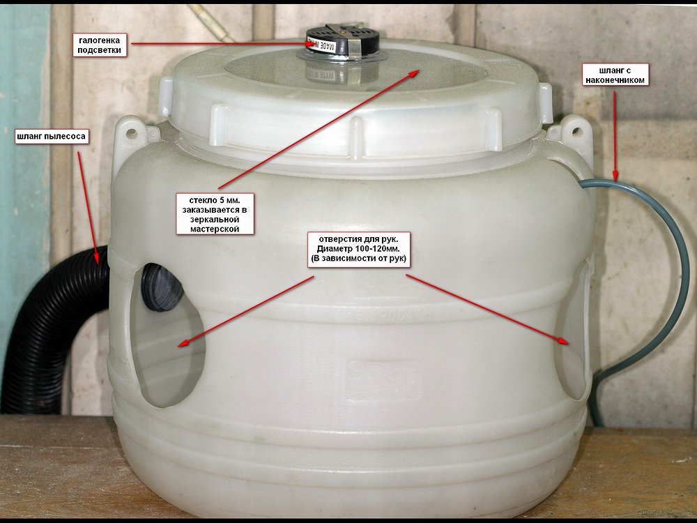

Ну вот!
Бочка приобретается в хозяйственном магазине. Стоит около 200 рублей. В крышке, по контуру, прорезается отверстие и закрывается круглым стеклом, которое заказывается в зеркальной мастерской. Стоит рублей 30-50.

Окончание. Если есть вопросы - спрашивайте :)

Да, для чтения надписей на рисунках открывайте рисунки в отдельном окне!
Один из первых вариантов пескоструйки с краном вместо клапана и без педали.

Ермак насколько хороша данная конструкцыя? У меня диски пошли после зимы. Можно этой конструкцыей снять краску с дисков? Песок используется спецыальный? Компресор нужен очень мощный?
Дороги хватит на всех.
Ермак
Сообщения: 322
Зарегистрирован: 25 апр 2005 17:02
Автомобиль: QX A32 - 1999 год. МКПП 2.0 серебристая
Откуда: Москва, Чертаново
Сообщение Ермак »
Конструкция нормальная, но!!! Это для мелких работ, те же поводки, например. А диски :D Это придется очень долго, да и бочку большую нужно. А уж песка уйдет вагон. Для таких целей есть другие пескоструйки, мне такая не нужна была :) Компрессор производительностью не менее 100 л/мин. Песок для этой пескоструйки, да и для любой другой используется следующий: Для грубой обдирки - более 300 микрон из оксида алюминия или карбида кремния (острые грани). Все это разновидности корундов. Можно и обычным речным, но он слабовать и имеет гладкую поверхность, поэтому будет больше гладить, чем сдирать. Я использую отработанный и просеянный песок, кротрый используют в стоматологической лаборатории для пескоструйки каркасов под протезы. Но можно и купить подобные вещи в специальных магазинах.
