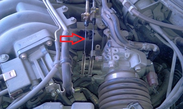

Здравствуйте, соклубники. Появилась похожая проблема...ехал в центре Москвы, попал в конкретную пробку, сперва обороты не падали меньше 1000 когда стоял на D, затем 1500 и т.д. через минут 40 езды обороты уже держались на уровне 2500, а при переводе в режим N доходили до 4000, соответственно рвало автомат, тормоза перегрелись, машина стала тормозить плохо, остановился, стал смотреть, никаких проблем не обнаружил, через полтора часика все вернулось в нормальное русло, пробка рассосалась, уехал нормально. Почитал форум, смазал тросик, через недельку опять попадаю в пробку и наблюдаю тоже самое явление. Сегодня опять таже фигня, остановился, поставил на паркинг, открыл капот дабы взглянуть на тросик, ничего сверхестественного не вижу. Через пару минут шаманства понял, что возврату в исходное положение мешает соседний тросик, причем вопрос даже не в том, что он тяжело ходит, он как-то натянут сильно и не дает вернуться заслонке в исходное положение. Подскажите, что за тросик такой...соседний?

Это круиз. либо перетянут, либо подох его исполнительный механизм.

Спасиб. А есть мысли как это дело вылечить?

На фото видно,что он у тебя натянут до конца.Отпусти гайку и ослабь трос так,чтобы при отпущеной педали газа он был свободный(не натянутый) и всё.

serrgio писал(а):На фото видно,что он у тебя натянут до конца.Отпусти гайку и ослабь трос так,чтобы при отпущеной педали газа он был свободный(не натянутый) и всё.
У нас на максе был такой случай. Официальные сервисмены предложили просто отцепить этот тросик (круизконтроля) нафиг. :)
