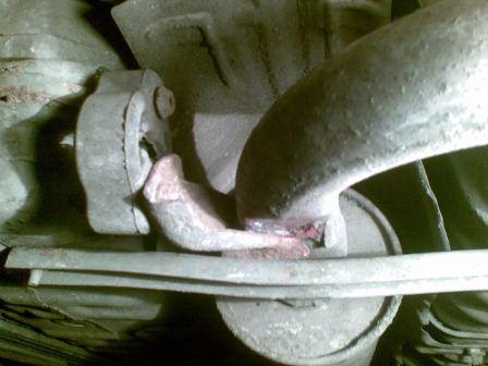

т.е. наши опарукие мастера могли тупо забыли прокладку поставить...тах писал(а):машину на яму, товарищ пусть на газ надавит, и всё видно будет, где выхлопные пррываются, не трогай рукой просто поднеси ладонь
криминала так понимаю особого нет?
Внимание!!! |
это не диагноз - предположение, надо проверить, может просто прогорел глушитель и это совпало, надо смотреть, после выводы делатьsub-zero писал(а):т.е. наши опарукие мастера могли тупо забыли прокладку поставить...
хм....но когда прогорает глушитель...гул постоянныйтах писал(а):это не диагноз - предположение, надо проверить, может просто прогорел глушитель и это совпало, надо смотреть, после выводы делатьsub-zero писал(а):т.е. наши опарукие мастера могли тупо забыли прокладку поставить...
Конечно нет, скорость движения газов меняется, резонанс и прочие явления. Вот если там дыра с 5-рублевую монету - да, будет почти на всех оборотах, а если небольшая трещина или щель, то возможны похожие симптомы. Работает принцип духового инструментаsub-zero писал(а):хм....но когда прогорает глушитель...гул постоянныйили нет?
все понял.DAKalimov писал(а):Конечно нет, скорость движения газов меняется, резонанс и прочие явления. Вот если там дыра с 5-рублевую монету - да, будет почти на всех оборотах, а если небольшая трещина или щель, то возможны похожие симптомы. Работает принцип духового инструментаsub-zero писал(а):хм....но когда прогорает глушитель...гул постоянныйили нет?
