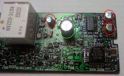

Столкнулся с похожей проблемой. Вылечил просто: поменял электролитические конденсаторы в блоке управления стеклоподъемниками.ВладелецJ30 писал(а):привет, возникла проблема: когда нажимаю кнопку подьёма стекла (та что один раз нажал и оно само задвигается) оно поднимается немного и стопорится, и так что бы закрыть до конца нало раз 5 нажать..как буд-то нагрузка большая и концевик срабатывает
Вообще, большинство траблов приборов из-за высыхания электролитов. Я их менял в тахометре, спидометре и приборы заработали нормально.
