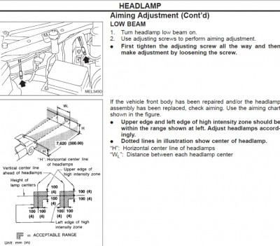

Всем привет, подскажите плиз как отрегулировать ближний свет фар (т.е. где находятся регулировочные винты), автокорректор к сожалению сломан, фары - обычные, бз моторчиков.

анатоль писал(а):Всем привет, подскажите плиз как отрегулировать ближний свет фар (т.е. где находятся регулировочные винты), автокорректор к сожалению сломан, фары - обычные, бз моторчиков. Спс
автокорректор отремонтируй, темы есть, смотри в подписи, регулируются болтами с обратной стороны фар, так:
согласно мануалу стр EL-41

Спс. Болты увидел (короткий слева внизу и длинный справа вверху). Ночью попробую порегулировать.
