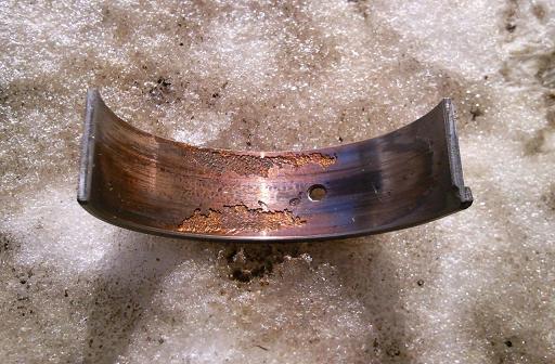

Ступенька это может быть просто нагар,который убирается наждачкой.Нужно мерять нутромером.esl писал(а):А у меня после 260 тык на трёх цилиндрах "ступенька"

вот это очень правильно!!!MadmaN писал(а):так масло лить надо нормальное...
масло если до отсечек крутить заливай спортивное, например Motul 300V
а так судя по вкладышам - голодание на лицо

Re: Изменение объёма двигателя. Гильзовка блока.
+1biker писал(а):вот это очень правильно!!!MadmaN писал(а):так масло лить надо нормальное...
