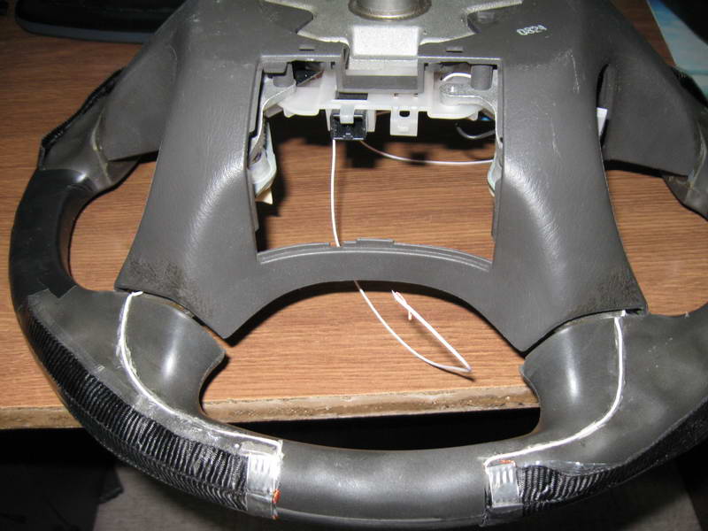

Сверлим отверстия под датчики. Термо-датчики довольно крупные и с ними немного геморно искать посадочное место.
На фото обратная сторона руля, на машине это будет левая часть.
С правым посадочным местом всё ок, сверлим немного ниже середины и не упрёмся в металл… тут датчик сел заподлицо, а вот с левым посадочным местом не всё так гладко … там сплошняком металл и без доработок датчик довольно нехило выпирает:
Немного пришлось спиливать обратную сторону датчика, но это делать надо осторожно … и всё-равно полностью спрятать его не получилось
Но так, как это задняя часть нижней левой спицы на руле и руки там редко бывают, то я не сильно огорчился … датчиков поменьше я не нашёл, да и в нашей деревне не так уж и просто это сделать …
После этого сверлим отверстия под провода …

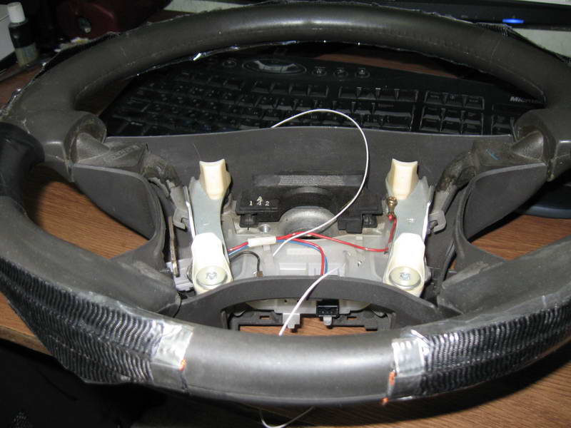

Вот как это выглядело у меня …
После прокладки проводов начинаем клеить сами ленты … я использовал обычный клей - момент, брал который для обуви, вроде как эластичнее должен быть. Пустое пространство между лентами заклеил ХБ изолентой. Нагревательный элемент должен накрывать термодатчик.
В качестве контактов было рекомендовано использовать медные пластины. Я таких не нашёл, в наличии была рулон латуни, я её нарезал полосками 10х1 см, пролудил со стороны контакта с нагревательным элементом, затем протянул через край стола и лента свернулась кольцом.
Между контактами 1-6 и 3-4 тоже слой изоленты.

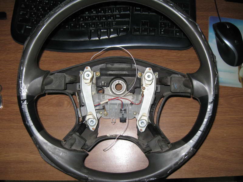

Вот как выглядит у меня в итоге:
При работе потребляет 5,74 ампера.
1-2 и 4-5 Нагреваются за пару минут до 49 градусов.
Это в домашних условиях. Затем термодатчик отрубает и греются уже 1-3 и 4-6 … медленно, но верно … как только первый датчик остывает примерно до 30 градусов, опять начинается нагрев места под руки. В общем как-то так …
По итогу 6 метров ленты - в притык, но я брал 2 комплекта(на всякий случай), поэтому теперь в планах ещё подогрев переключателя передач =).
