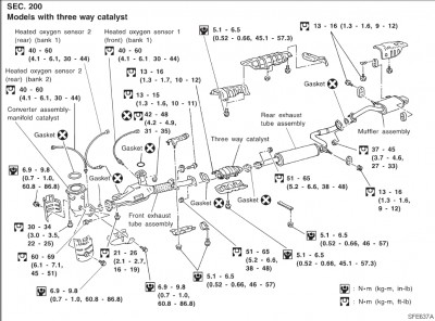

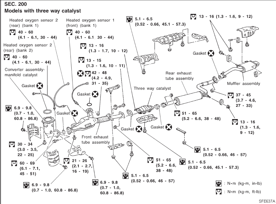

банк 2 - это , как правильно было замечено выше, та половина, которая ближе к радиатору, в инструкции есть картинка, мне честно влом втавлять. , далее, катализаторов в А33 - 3 (три) штуки, два из них, которые кстати диагностируются посредством вторых лямбд, находятся в выпускных коллекторах соответственно банка 1 и банка 2, третий - общий - находится под днищем уже после вторых лямбд, соответственно никак не диагностируется. Вот собственно и ответ на вопрос, если ошибки 0420 или (и) 0430 , значит - первые каты, в вашем случае конкретно указано - банк2. НО....

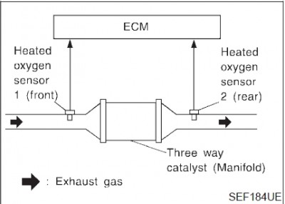

катализатор поменять, можно, но сначала надо убедится, что это он виноват мануал предполагает
DTC P0420 (BANK 1), P0430 (BANK 2) THREE WAY CATALYST FUNCTION
Possible Cause
NFEC0784
+ Three way catalyst (Manifold)
+ Exhaust tube
+ Intake air leaks
+ Injectors
+ Injector leaks
+ Spark plug
+ Improper ignition timing
при условии что, лямбда рабочая: неисправен катализатор, не герметична выхлопная труба, инжекторы текут, свеча зажигания, неправильный угол опережения зажигания.
-в первую очередь проверяй катализатор, проверяют мототестером, или манометром противодавление должно быть менее 1 атм, собственно, чем ниже, тем лучше. если забит катализатор динамика автомобиля плохая и скорость набирает нехотя. читай:
Доктор, катализатор еще жив или уже мертв?!
Как умирал катализатор
Проверка катализатора
ЗЫ.номер ошибки напиши.
