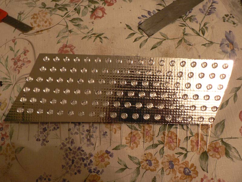

начал тюнинг задней оптики
zlo 777
Сообщения: 1761
Сообщение zlo 777 »
вот сегодня доделал второй фонарь и воткнул их для теста под обрамление

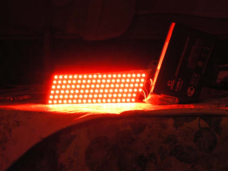

вот делаю задний стоп\габарит. пока запитал тока половину диодов.
это габарит\стоп 1 из 4х. он находится в центральной вставке над фонарем заднего хода
фото сделано в режиме стопа

чума!
zlo 777, а диоды -то у тебя красным свещением?
Trusishka
Сообщения: 1227
Сообщение Trusishka »
biker писал(а):zlo 777, а диоды -то у тебя красным свещением?
диоды светят красным светом. В стопари необходимо ставить только такие, т.к. если поставишь белые диоды, то красное стекло поглотит весь свет (проверено на практике).

Димон, давай яркость уменьшай
стало интересно как рассчитать количество сид. пришлось порыться в инете поискать в теории соотношение - люмены-канделы-ватты. для сид формула расчета такая ЛМ=2*ПИ*КД*(1-COS(УГОЛ/2)). возьмем например СИД 15 Кд, угол 30, получаеца 3,2 Лм. Лампа накаливания 20W - пусть будет ~220 Лм, итого нам надо 69 СИД.

Сашка! ну чё7 яркость габаритов убрать или стопов? или того и другого? щас стоят резисторы на 1600(габариты) и 560(стопы)
какие тогда ставить?
