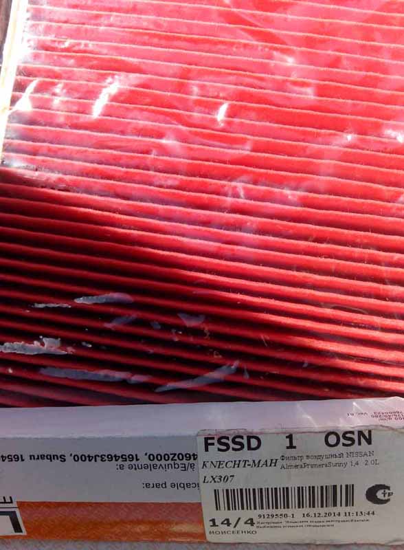

Re: Дохнет МАФ второй за месяц.
Может кому пригодится инфа. Нашел таки хороший не оригинальный фильтр с масляной пропиткой. Поставляется в запаянном пакете, пропитка хз, но на запах как краска гуашStasmaxima писал(а): и еще в воздушном фильтре... т.е не оригинальный "сухой" фильтр убивает дмрв.
Knecht LX307
