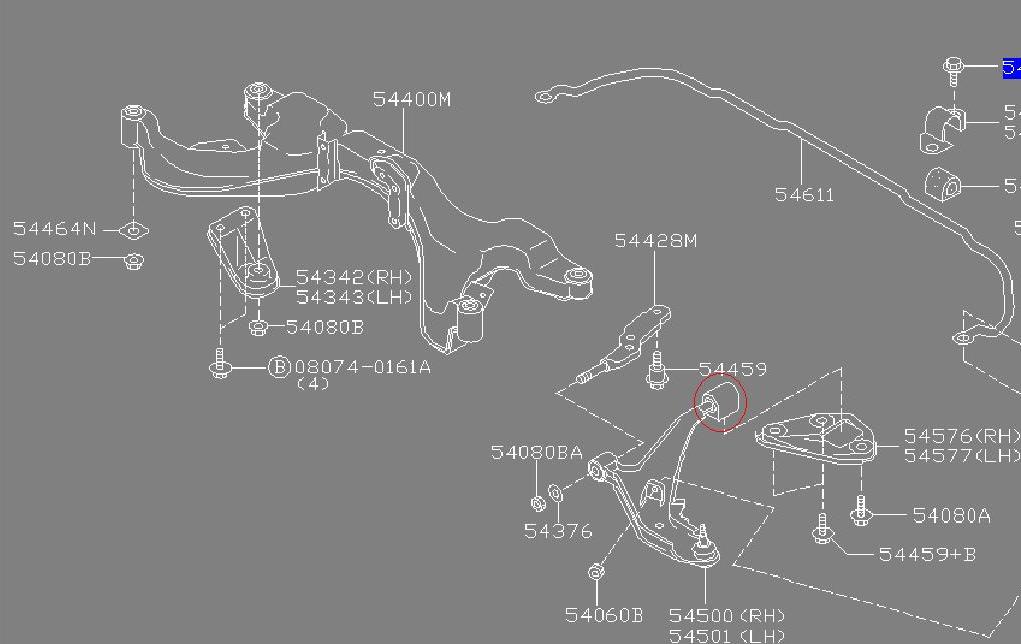

Сообщение Пирс »
SashOK, Если разберешься с этой схемой - смотри.
(62.84 КБ) 257 скачиваний
С уважением, Антон
SashOK
Сообщения: 35
Зарегистрирован: 24 апр 2006 09:50
Откуда: г.Пермь
Сообщение SashOK »
Схему уже тоже смотрел, тока сайлентблок найти не мог :). Спасиб за картинку. А чтоб его посмотреть, надо че-нить разбирать ?
