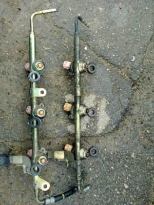

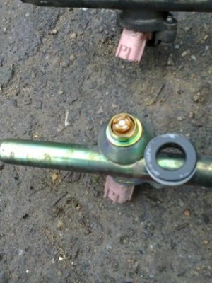

Решил делать все сам и отталкиваться я от того, что бывший хозяин машины в целях экономии накосячил при замене сгоревшей форсунки 6 цилиндра (ведь до этого мотор работал хорошо).
Как говорят у нас в Адессе - таки да, таки был подсос воздуха по резиновым колечкам между колектором и топливной рамкой и плюс ко всему наглухо умерла еще и форсунка 2 цилиндра. Хотел купить новую форсунку с новыми резиновыми колечками - у нас нет в продаже. Пришлось купить б/у, но зато сразу 3 штуки
Колечко под топливной рамкой
вместе с топливной рамкой и с колечками (60 американских денег) - так эту рамку и поставил не снимая с нее форсунок. Колечки, которые между коллектором и топливной рамкой кардинально отличаются от моих старых. На старых многочисленные трещины, расслоения. Собрав все на место - завелась и зашептала без содроганий, подергиваний.
Старый комплект и новый
На радостях сегодня по городу накатал уже 120 км.
Вечером бывший хозяин сознался в источнике проблемы - перед продажей сэкономил и залил 10 литров какого-то левого бенза - затроила сразу после заправки. Во общем нехороший он человек.
Касательно СТО, которое диагностировало перескок цепи - СТО "КЛУБ", г.Одесса, ул. М. Грушевского, 15 - вдруг надо кому-то будет [-X ПРОЕЗЖАЙТЕ МИМО, хотя отмечу для себя как "Пункт по замене масел, фильтров".
Всем спасибо за участие и оказанную помощь в правильной диагностике.

Вот видишь,я же говорил: смотри форсунки,а ты: они мытые:)
на задней тоже поменяй колечки,тоже наверно неживые.

Очень интересно! ZET похоже очень повезло купить форсунки б/у с живыми колпачками!когда я свою рампу снимал,колпачки рассыпались в руках. приехав по объявлению о продаже б/у рампы увидел полное отсутствие колпачков,без которых не возможна корректная работа топливной системы.хотели "впарить".
