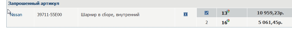

- вот и все тачки что есть,где остальные кто в кусе?
- Mozilla Firefox_2012-10-22_19-59-29.jpg (11.19 КБ) 2413 просмотров
