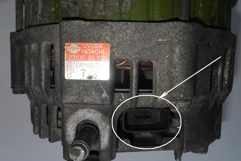

Agapit85 писал(а):... я купил контрактный генератор от CEFIRO VQ 25, фирмы "Mitsubishi " , но он не подошел! (по креплению и фишке) К тому- же оказался 90 ватт, а родной был на 100 ватт. Затем на "разборе", вместе с менеджером посмотрели еще 2 шт, которые были в наличие, но ни один не подошел, хотя по каталогам они совместимы! (со слов менеджера)..
генератор не подходит если у него разъем регулятора напряжения такой, но их очень мало в природе, сколько проводов идет на разъем?

тах писал(а): сколько проводов идет на разъем?
2 провода, сам разъем имеет "слегка овальную" форму.
Re: взаимозаменяемость генераторов Nissan Maxima Cefiro Inf
Agapit85 писал(а):2 провода, сам разъем имеет "слегка овальную" форму.
вот такой получается, значит подойдет от любой цефиры А32 или А33, собственно и от максимы так же

Теперь кажется разобрался! Значит те 3 генератора, что мне предлагали на разборе- не подходили т.к. они производства "mitsubishi" а мне нужен "hitachi" от любой "цефиры" или "максимы" и не обязательно с номером: 23100-2Y900 - я правильно понимаю ?
Agapit85 писал(а):..мне нужен "hitachi" от любой "цефиры" или "максимы" и не обязательно с номером: 23100-2Y900 - я правильно понимаю ?
просто сфотай свой генератор, и иди на разбор, номера могут отличаться, но разъемы и места крепления, шкивы всё - одинаковое
