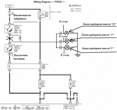

Вот схема. 4диода и 40см провода.Zaalman писал(а):На прошлой машине делал включение туманок от рычага АКПП.
Вот!
Было так: Заводишь-не горят; При снятии с парковки через микрушку подается питание на реле, ну и так далее... Ведь ДХО это же ходовые огни! Значит должны гореть на ходу и необязательно им светить на парковке!
На Максимке хочу сделать что-то похожее с сохранением штатного включения туманок.
Схемка уже накидана. В процессе продумывания ньюансов и ожидания легкого плюса за бортом. Жалко шевелить провода при отрицательных температурах.
Сигнал хочу взять с переключателя АКПП. ставим реле с нормально замкнутыми контактами паралельно реле разрешения запуска,.. А дальше могут быть различные вариации, вплоть до включения вполнакала.
Как Вам моя идея?
Имеет право на жизнь?
Работает с 2010г.

Так намного проще.
Только на моей прибоке лампочек нет!
Но площадки под них видел уже.
Спасибо.

Посмотри по дорожкам на плате, у тебя если нет лампочек, то скорее всего и проводов нет, по которым на них сигнал приходит. У меня на АКПП так было, места под лампочки есть, а лампочек и проводов нет.Zaalman писал(а):Да, согласен.
Так намного проще.
Спасибо.
