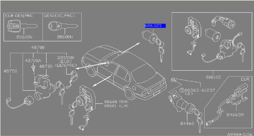

Люди! Что ни кто не знает по поводу замены замков 32й на 33ю нашел новые не знаю подойдут.
Re: замки дверей
ты бы номер каталожный, тех личинок, что нашел написал, сравнить легче. замки люди редко меняют, легче ключ сделать, даже если нет дубликата.
rulik
Сообщения: 2312
Откуда: Берлин
Re: замки дверей
Сообщение rulik »
Речь идет о деталях 80600 и 80601?
Если да, то они по описанию ставились только на А32. Соответственно почти гарантировано, что на А33 они не пойдут. Дайте номер кузова - сравним номера.

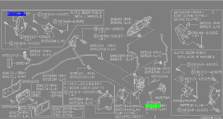

Я извеняюсь. Я имел в виду ни сердцевину ключа а саму ЗАЩЕЛКУ МЕХАНИЗМ ЗАПИРАНИЯ который находится в торце двери. она вроде отдельно от ручки с ключом.
rulik
Сообщения: 2312
Откуда: Берлин
Re: замки дверей
Сообщение rulik »
80502?
Тоже не подойдет.

Минуточку... Я же написал, что НЕ ПОДОЙДЕТ. Номера этих замков РАЗНЫЕ. То-есть они НЕ взаимозаменяемые. Номер можете прислать, я посмотрю альтернативные номера по конкретной машине, но надежды мало. Где на А33 находится VIN код я не знаю. Должен быть 17-значный.
павел сергеевич
Сообщения: 165
Зарегистрирован: 14 дек 2009 08:21
Автомобиль: INFINITI I35.2003г. А33, двигатель3.5куб. АКП. американка. (черная)
Откуда: Таджикистан город Нурэк
Re: замки дверей
Сообщение павел сергеевич »
Вот вин. 17ти значый
JN1CA31S42T575458
rulik
Сообщения: 2312
Откуда: Берлин
Re: замки дверей
Сообщение rulik »
К сожалению не подходят.
Ваш правый замок 80502-АА210. Заменить можно от моделей Е25 (07.01-08.07), N16 (12.99--->), T30 (09.01--->)
Левый замок 80503-АА200 или 80503-АА20Е. Заменf от N16 (07.00--->), F24F (04.09--->), F24W (12.07--->).
Получается, что проще всего подобрать от Альмеры N16. Да и дешевле, я думаю, будет, чем от Макса.
