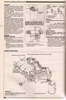

так труба то причем? там просто резьба. в крышке трещетка...JUDAS писал(а):всем привет возникла проблема после снятия и установки топливной трубы крышка стала намного легче обходиться при закрутке до конца раньше были слышны отчетливые щелчки а сейчас я их еле чувствую и по приезду на азс такое ощущение что крышка наполовину закручена а то и вовсе выпадет держится за счет лючка

Нормально это.
Система EVAP работает.

Бывает внутрь - бывает наружу при различных условиях. Пробка в работе EVAP не участвует совсем, главное чтобы герметично закрывала бак и не было дыр в бензо-наливном патрубке до бакаGrach писал(а): (толи внутрь, толи наружу)

Ещё как участвует. Ссылка из мануала о проверке выше выложил.allert писал(а):.... Пробка в работе EVAP не участвует совсем, главное чтобы герметично закрывала бак и не было дыр в бензо-наливном патрубке до бакаGrach писал(а): (толи внутрь, толи наружу)

На разборке "ведро - сто руб"Grach писал(а):Дыр нет, топливо не подтекает, пробка плотно прикручивается, с этим проблем нет, но наверное тем, что я убавил пружину на виток, этим испортил её?! Выше почитал какое давление должно быть туда и обратно, поищу что нибудь в наших магазинах. Спасибо всем огромное.

К EVAP - нет! EVAP и предназначен для отсечения паров из бака от атмосферы. Пробка имеет свои клапаны, но они нормально закрыты.gavrilov писал(а):Ещё как участвует. Ссылка из мануала о проверке выше выложил.allert писал(а):.... Пробка в работе EVAP не участвует совсем, главное чтобы герметично закрывала бак и не было дыр в бензо-наливном патрубке до бакаGrach писал(а): (толи внутрь, толи наружу)

"я убавил пружину на виток"
и пробка уже участвует в работе, вернее неверной работы EVAP...
Речь про это.
