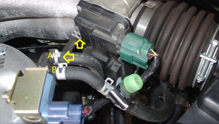

Перед тем, как разобрать и чистить, буду проверять. Теперь, когда определились с названиями датчиков, возвращаясь к твоей инструкции,Egor 789 писал(а):EVAP canister purge volume control - вот это он и есть, причем один в один как у меня (разборный). Чтобы его разобрать, почистить и растянуть пружинку уйдет 10 мин.
мне нужно будет будет отсоединять шланг А (дальний от разъема, который к ВК подсоединен?) Верно?Egor 789 писал(а):Самый простой способ проверить работоспособность этого клапана такой: хорошо прогрей двигатель, лучше соверши 15 мин. поездку; отключи от клапана шланг (а в твоей конструкции отсоедини его от абсорбера) между клапаном и абсорбером; несколько раз подними обороты до 2000; и если на холостых услышишь шипение из клапана (в твоем случае со стороны штуцера, который вставляется в абсорбер) то клапан подклинивает в открытом положении. Если клапан закрыт на хх нужно проверить управляющий сигнал от ЭБУ, для этого подними обороты и клапан должен начать открываться с большой частотой.

Отсоединил второй шланг. При превышении 2 000 об. в клапане появился вакуум (кстати воздух должен проходить свободно и равномерно? У меня толчками воздух засасывался). На холостых оборотах вакуума нет, отсекается четко. Проверил также по мануалу - при отсутствии питания клапан закрыт, при подаче открыт. Теперь самое интересное - разобрал, почистил, собрал, теперь вообще никакого вакуума. Завтра утром буду чинить.Egor 789 писал(а):Нет, к ВК оставь. Иначе вакуума не будет, отсоединяй второй
Починил. Какой-то глюк был вчера. Теперь работает, как надо.

павел сергеевич писал(а):Что это за зеленый колпачек на фото
