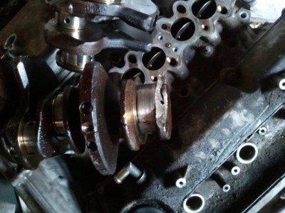

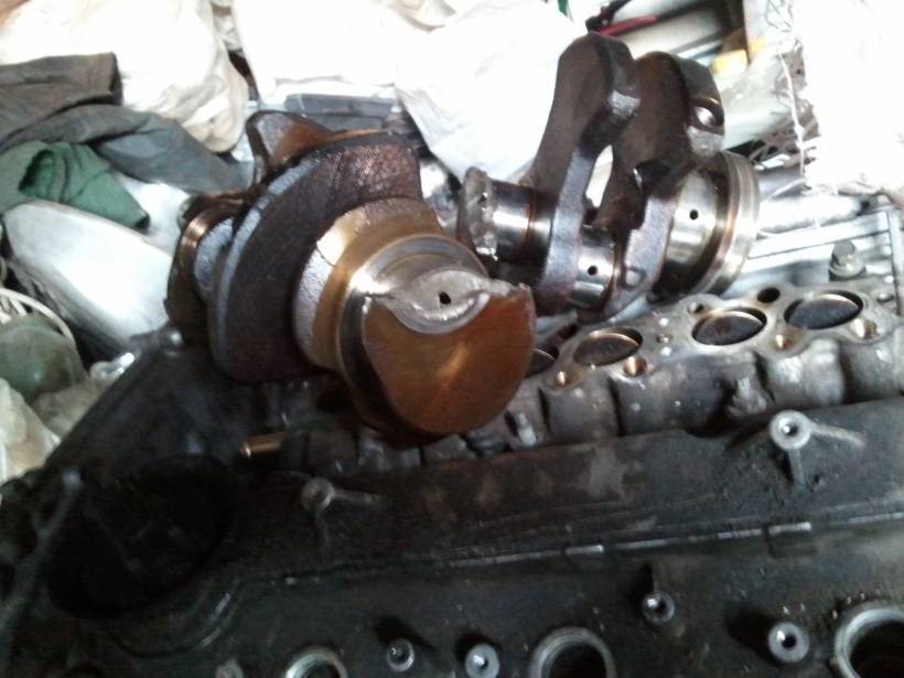

Вот так вот всё "красиво". Пригорел коренной вкладыш и крутился уже в блоке пока не переломило коленвал.

Сочувствую, а какой пробег у авто? И что с постелью, вкладышем не разворотило?
Re: Грохот в двигателе (оборвало шатун)
Владимир Гаврилов писал(а):... Пригорел коренной вкладыш и крутился уже в блоке пока не переломило коленвал.
машину перегревал?

Да откуда же мне знать какой пробег? По счётчику немного более 200 тыс. Блок конечно же раздолбало. Двигатель уже меняют. Завтра-послезавтра надеюсь выехать. Ровно три недели как стоИт на приколе. Спасибо хоть служебные есть.
Вроде не перегревал. Один раз увидел, что стрелка приподнялась немного выше горизонтали. Во всяком случае не кипел ни разу и антифриз на доливку покупал зря.
