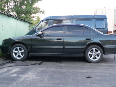

Так у тебя же газовка стоит, дядь Толь...Анатолий Васильев писал(а):Коробов Андрей,- у меня не зрительный, а физически подтвержденный. Кстати! ОООООО!зрительный обман
почему задок всегда опущен?

Срок службы лома - 40 лет. У Вас там что? ускоренная амортизация? Но, если их было завезено определенное количество, то при таком сроке службы, если у кого-то не хватает, то у кого-то просто их избыток. Искать надо!а то тут уже дифицит
Андрей С., Во-во, в довершение ко всему хламу в багажнике - еще и газовый баллон. Но по весу это максимум два человека на заднем сидении, все равно низковато.

проставки делали по чертежам с Цефиро.ру но их можно сделать еще проще. что мы и сделали. пропилы там нафиг не нужны. (у Толи они 18мм)odundich писал(а):проставки ставил такие же как у Васильева? или собственной конструкции? А ставил у Стаса?поставил себе проставки 3см и заодно новые пружины и аммо
вот фота
+ на чертежах нету отверстий под шпильки и пришлось сверлить уже разобрав стойки. теперь я знаю все размеры
делали с тестем у гаража
в принципе могу заказать проставки еще. какие кому нужны.
но желательно заказывать небольшим оптом
