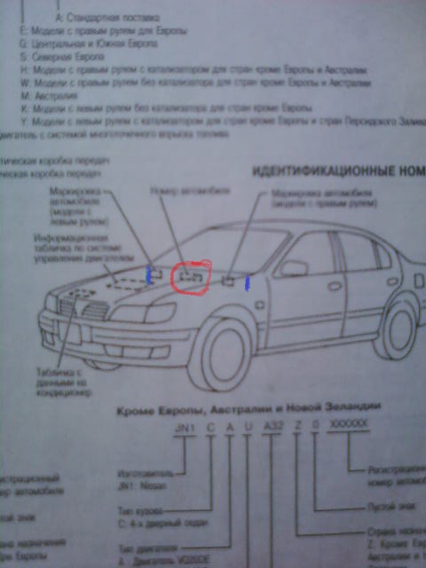

На картинке обведено красным где должен быть номер - может быть вытравлен.
Синим - возможные следы швов при переварке планки.
Договорись о встрече с кем-то из одноклубников,
и на машинке увидишь где и что должно быть.

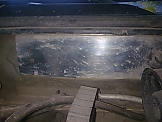

ВОТ НЕСКОЛЬКО ФОТО

Вот как раз тут и должен быть номер кузова

rulik писал(а):Вот как раз тут и должен быть номер кузова
там только пустая металическая пластина...

Это так отмыто от вековой грязи или наварено поверх? По фотке не совсем понятно.

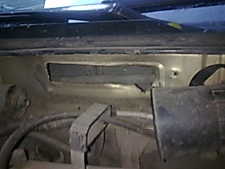

сейчас вышел во двор, снял эту пластину и охренел...
вот так((

А где ж были глаза при покупке?
