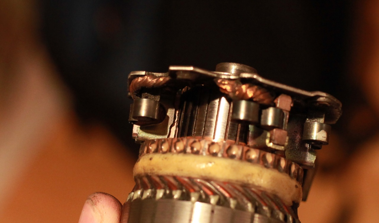

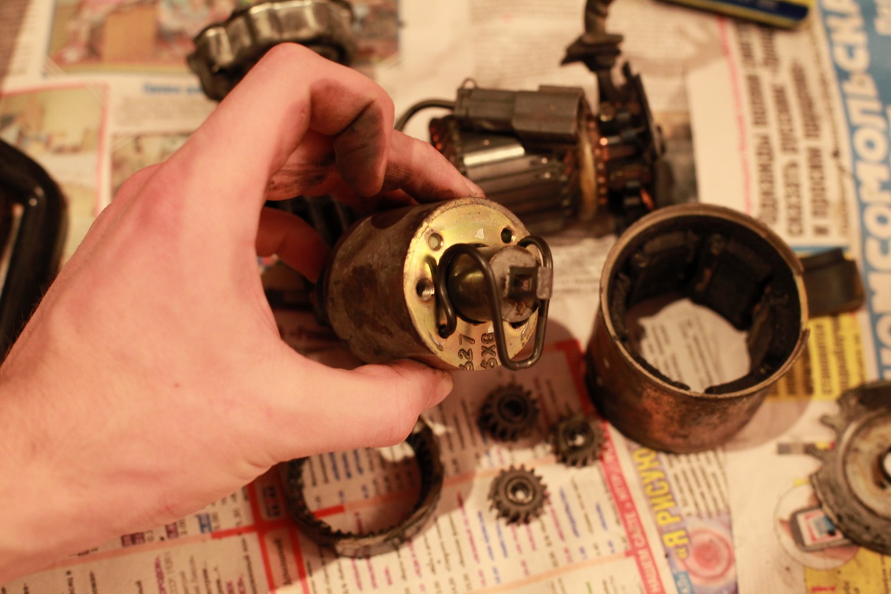

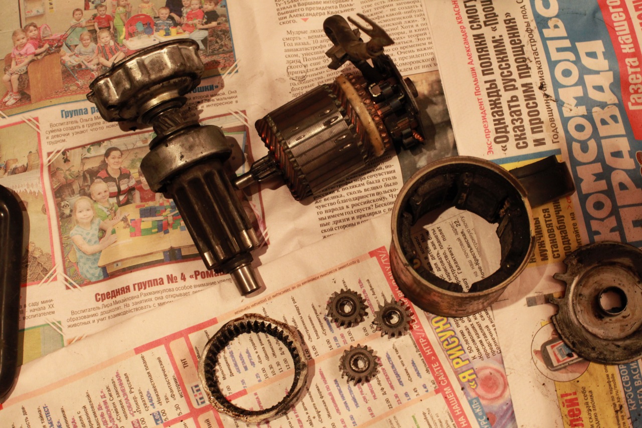

снял сегодня стартер, выкладываю фото.
всё очень загрязнено, втягивающее целенькое вроде как, там даже капельки смазки чистой есть.
поглядите стоит ли менять щётки?
что нужно ещё проверить на что обратить внимание!?
где смазывать в каком объёме и какой смазкой!?

то есть их просто промыть можно и всё? я если честно не пойму в чём причина не работы стартёра((
Re: Очень нужна ваша помощь. Встала и не заводится.
ArtemB писал(а):то есть их просто промыть можно и всё? я если честно не пойму в чём причина не работы стартёра((
я тоже - щеток не видно на фотках... только ... мну еще в тот раз удивил твой вердикт - "умер стартер" - из того что ты завелся с толкача это отнюдь не следует...

щетки менять однозначно

почему менять? вроде не очень стёрты...

ArtemB писал(а):почему менять? вроде не очень стёрты...
мне кажется они очень даже стерты. Недавно у друга меняли щетки, стартер не крутил совсем. Заменили щетки, все ок

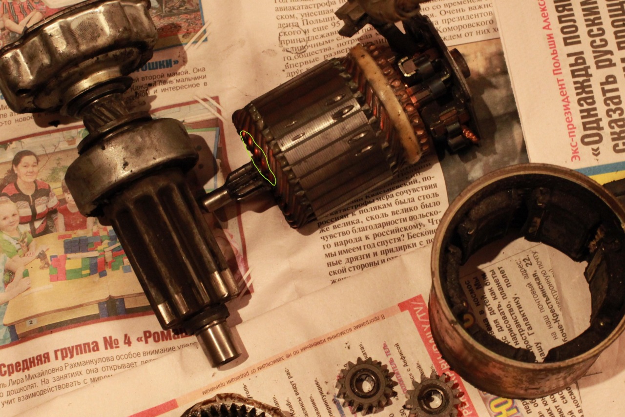

вычистил, собрал. поставил, и опять та же фигня( дым от минуса на аккуме и что то щёлкает(
может реле какое умерло?
в чём может быть дело? реально нужна помощь, без машины вообще некуда.
ещё думаю на якорь, в отмеченных местах по всему периметру защитная красная плёнка чуток разорвана.

я всёж думаю на ту зелёную фишку (в первом посте) что это за фишка, куда идёт? ну прям такое совпадение...
