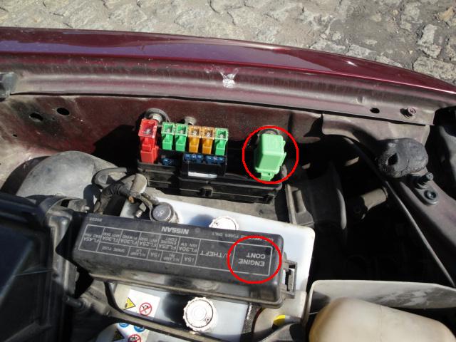

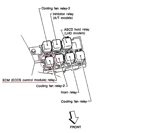

а где это реле стоит?мож у мну тож японцкий косяк...а то подметил что как то вяло стала разгонятся...

Dj Devil
Сообщения: 992
Откуда: Ставрополь-Геленджик
Re: Не держит холостые Maxima J30
Сообщение Dj Devil »
аналогично: де это реле?на маркировка нигде не нашел Engine Control...и по цвету ни одного щеленого нет...только синие и коричневые)
Lucifer09
Сообщения: 16
Зарегистрирован: 08 сен 2009 13:09
Автомобиль: Maxima J30 VG30E A/T 170Hp
Откуда: Калининград
Сообщение Lucifer09 »
На J30 оно тут стоит....
А на A32 оно стоит тут...
Точнее показать не могу.
