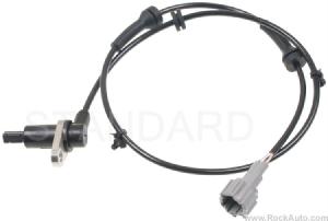

Диагностика показала неисправность переднего левого датчика абс. Подскажите, обязательно ли резать провод около датчика, чтобы померить его сопротивление, или есть разъём повыше в подкапотном пространстве?
gavrilov
Сообщения: 1036
Откуда: Иркутск
Re: Прикипел датчик АБС, как снять.
Сообщение gavrilov »
Ищи под капотом разъём.
