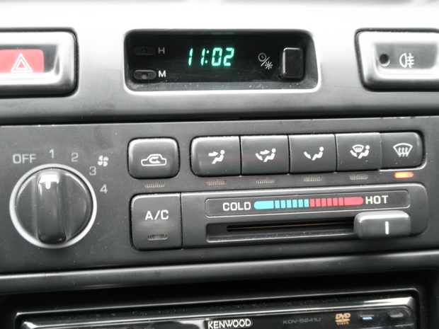

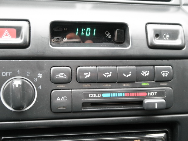

я всё прекрасно понимаю,но у меня на климате всего одна кнопка A/S,и больше не каких нет,ни ECON ни Auto.
кнопка A/S,просто включает и выключает климат.при её нажатии включается климат и естественно компресор,точно такой же ефект когда я нажимаю кнопку обдув стёкол,стоит только нажать любую другую,компресор выключается и всё в порядке.бывает в дождливую погоду начинают потеть стёкла из нутри,поэтому и пользуюсь этой кнопкой(обдув стёкол),т.к. сразу всё уходит.

а можно фотку климата то?
Там вообще вроди как auto, econ, off, рециркуляция, обдув лобового...
Там вообще вроди как auto, econ, off, рециркуляция, обдув лобового...[/quote]
вот фотки.

-=p@m=- писал(а):это не климат. :shock: обычная печка с кондеем
ну да печка с кондеем,при нажатии правой кнопки,такой же эфект (включается компресор,только не дует холодным воздухом) и когда включаешь кондиционер.вот в этом и проблема,почему включается компрессор :( ,при нажатии этой кнопки?
Re: обдув лобового стекла!!!
и это правильно! режим антизапотевания (правая кнопка) предусматривает посильное участие испарителя в осушении поступающего воздуха. поэтому компрессор и включается. так у всех нас.
спасибочки огромное :) ,успокоил.я думал, что накрылось что то или замыкает где нибудь.буду спать спокойно.
