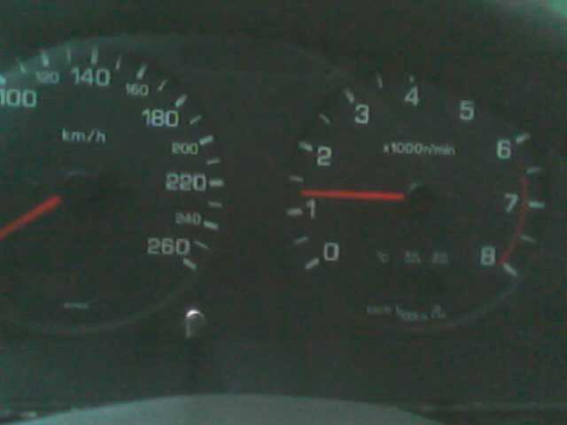

Тахометр запустить удалось...правда пока на столе...
Собственно моментов заслуживающих внимания здесь несколько:
Во-первых защитный стабилитрон должен быть на напряжение не ниже 10v, если будет ниже, тогда придется подбирать ограничительный резистор (в приборке он 30 кОм).
Форма импульса подаваемая на приборку играет огромную роль...так получилось, что стрелка начала шевелиться и слушаться только при форме меандр 50 Гц 25% скважность.
Экспериментально получилось установить:
Код: Выделить всё
1000 rpm - 50 Гц
2000 rpm - 100 Гц
3000 rpm - 150 Гц
4000 rpm - 200 Гц
5000 rpm - 250 Гц
6000 rpm - 300 Гц
7000 rpm - 350 Гц
8000 rpm - 400 Гц
Вот видео моих экспериментов)) если кому интересно:
Видео 1
Видео 2

Сообщение rn3rbz »
Тахометр заработал на автомобиле
В ЭБУ заменил сгоревший транзистор 2SD1922 (по словам тот самый и очень редкий) на оказавшийся под рукой 2N3904, параллельно поставил диод 1N4007, собрал все в обратном порядке, подключил фишки к приборке, и чудо...Тахометр работает))
Параллельно с этим все лампочки на подсветку заменил на светодиоды - вытравил маленькие платки, на которые запаял ограничительные резисторы по 1 кОм и светодиоды. Платки вставил в штатные патроны лампочек...Теперь приборка светится красивым красным цветом)
