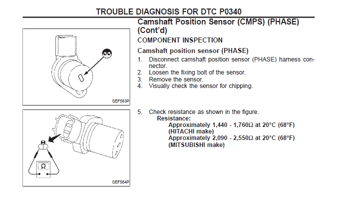

Вот у меня высвечивается 11 ошибка когда я проверяю самодиагностикой, по переводу это означает датчик коленчатого вала, а какой из них? Их же два как я понял.
Re: не заводится после снятия коробки
Drunken_Master писал(а):..высвечивается 11 ошибка когда я проверяю самодиагностикой,
http://clubmaxima.ru/forum/viewtopic.ph ... 7&start=30 онлайн расшифровка кода неисправности
и
http://enc.drom.ru/3294/ смотри ниже - Коды неисправностей "молодежи" :
11 P0340 Camshaft Position Sensor - Датчик положения распределительного вала
с машиной, что? снимали коробку?

- официалы рекомендуют, после снятия коробки,зачистить фланцы прилегания коробки и двигателя
- на форумах советуют бросить дополнительный провод массы по болт стартера, или заменить стартер
- диагносты рекомендуют, замерить осциллограмму датчика КВ тот, который у стартера, далее, или датчик смотреть на повреждения, или двигать к сигнальному диску маховика, или снимать коробку и смотреть зубья маховика, которые могут угробить стараясь заклинить коленвал, при замене шкива, цепи и т.д.
в этой теме мнение диагностов
