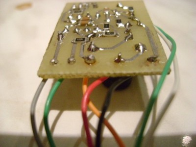

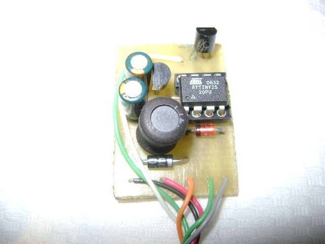

VectoR-Od писал(а):да я в принципе уже писал, вобщем сделал преобразователь на микроконтроллере : сигналы с кнопок руля преобразовываются в ИК протокол NEC extended, адресс и нужные комманды снял с родного ИК пульта с помощью ИК порта для ПК и программы RC explorer. написал программу для контроллера, прошил его, отладил и все поехало, на кнопку следующего трека, добавил еще функцию следующей папки при длительном (1 сек) нажатии. очень удобно при прослушивании музыки с флешки. остальные фукции штатные : громкость больше - меньше, и перебирание источников ( тюнер, ЮСБ, ДВД, АйПод, Навигация, Стендбай и так по кругу). соорудил все на маленькой платке, в пол спичечного коробка, подключил 5 проводков, прилепил платку на двухсторонний скотч прямо к мафону, светодиод тоже прилепил тем же скотчем на мафон сверху, таким образом чтобы он через щелку между мафоном и панелью светил на водителя и отражаясь попадал на фотоприемник - оказалось самый оптимальный вариант чтобы не тянуть далеко провода, работает стабильно. Себестоимость порядка 5 уе + печатка, фоторезист и всякие расходники в процессе изготовления, пару деталей всего.

а выглядит как маленькая платка с контроллером, попробую вставить фотку, если получится.
кстати это фотки Максимуса, это я ему делал, только он так его и не поставил

Честно говоря, я на этом зарабатывать не собираюсь, так, сделал на досуге, чтоб кнопки не бездействовали, Максимус попросил повторить, но он одессит, никакого гемора с доставкой не было, приехал , потрещали и забрал, да и самому интересно было Алпайн победить. А Германия далеко. Тебе проще там найти, или готовый в интернет магазине купить, их универсальных полно, я б сам купил, да жаба задавила 50 баксов платить, пришлось ассемблер вспоминать
