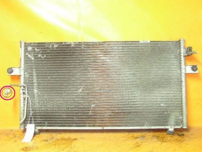

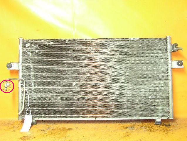

Все привет, вот нашел фотку и обвел в кружок посадочное место в осушитель. Вопрос: У кого из не оригинальных радиаторов есть такая же посадочное место. Вот нашел радиатор кондея AVA http://exist.ru/price.aspx?pid=16D0359B быть может кто знает, такое же у него посадочное место в осушитель? Во вложение также размеры радиатора AVA (подходит ли он по размерам)?

Посадочное место с осушитель

odison писал(а):Все привет, вот нашел фотку и обвел в кружок посадочное место в осушитель. Вопрос: У кого из не оригинальных радиаторов есть такая же посадочное место. Вот нашел радиатор кондея AVA http://exist.ru/price.aspx?pid=16D0359B быть может кто знает, такое же у него посадочное место в осушитель? Во вложение также размеры радиатора AVA (подходит ли он по размерам)?
Комрады, кто- нить менял такой радиатор, подойдет или нет? [-o<

Спасибо! Проверяю по эксисту, там фото с другим подводом
http://www.exist.ru/Parts/Default.aspx? ... =385894004

Вчера поменял конденсер. Старый скорее всего зимой пробило камушком. Заморачиваться с ремонтом самого конденсера не стал, хотя можно было, а решил взять новый. Только покупал не NIssens 94946, как писали в этой теме выше, а взял Nissens 94499 - установился без проблем, разве что пришлось на полсантиметра ресивер-осушитель вверх подвинуть, чтобы трубочку не подгинать (алюминий - хрупкая вещь). Завакуумировали, заправили - всё начало работать, как полагается. Что самое интересное, на exist.ru этот номер (94499) пробивается, как применимый к следующим моделям:
  • Maxima QX (A32) 3.0 [VQ30DE] 193 л.с. Бензин 1995 — 2000 199801-
    Maxima QX (A32) 2.0 [VQ20DE] 140 л.с. Бензин 1995 — 2000 199801-
    Maxima Station Wagon 2.0 QX [VQ20DE] 140 л.с. Бензин 1997 — наст. время
    Maxima Station Wagon 3.0 QX [VQ30DE] 193 л.с. Бензин 1997 — наст. время
Т.е. моей А33 в этом списке нет, хотя по размерам этот Nissens 94499 идентичен оригинальному конденсеру, который был установлен на моей машине до него.
