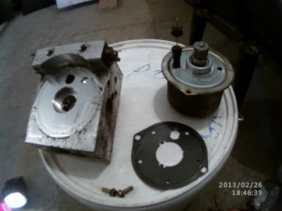

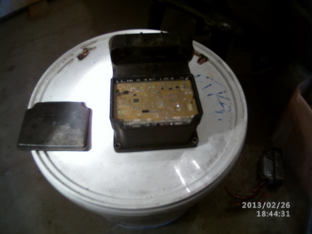

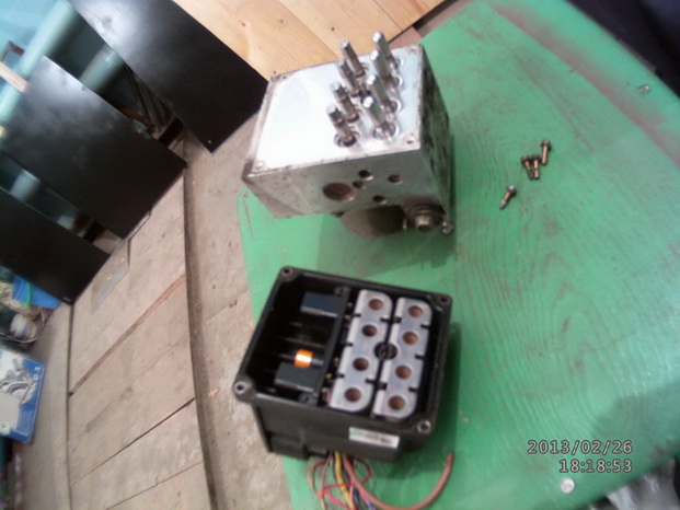

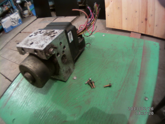

Ну что ж, на днях сделал попытку вскрыть блок АБС.

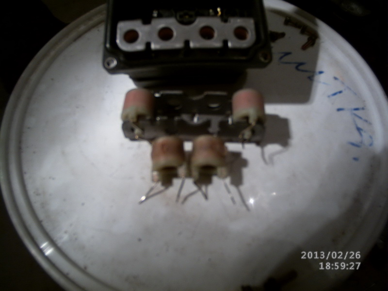

На двух катушках видно язвы, остальные чистые, может в этом причина ?
плата покрыта желеобразной субстанцией
на вытащенных катушках видно какие-то нарывы
