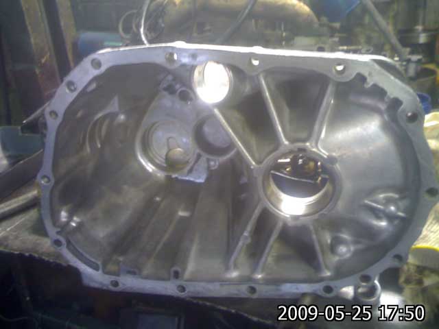

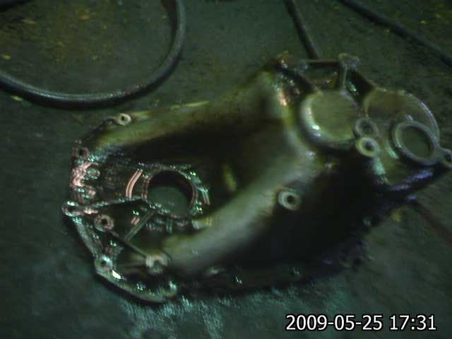

я тоже коробку сам делал,вроде ничего сложного...глаза боятся,а вот руки делают)))если решишься сам делать мой хорошо,а то я первый раз тряпочкой просто вытер и передачи плохо втыкались(((во второй раз с пистолета с воздухом да с бензином,как новая стала!
а вот так примерно было,чуть-чуть по чище...
вот до такого состояния вымыл
