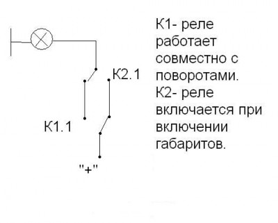

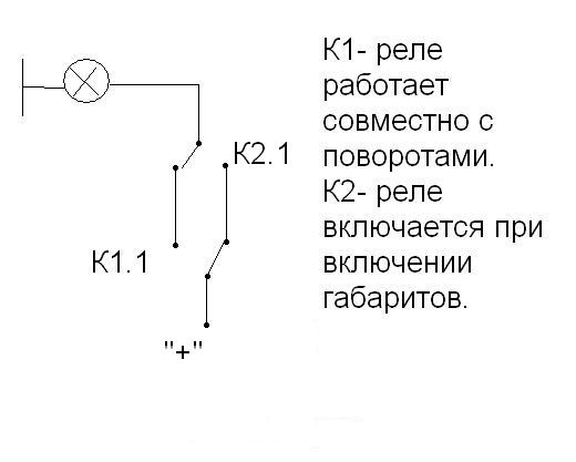

я тут что решил себе сделать то... ммммм !!!
вообщем в крыльях которые поворотники с (у кого габариты, а у кого и подруливающий свет) хочу сделать как на американках...т.е.
прощу помощи в подключении
вообщем, у меня в этих поворотниках габарит ну и естественно поворотник, так вот, я хочу чтоб габарит мигал когда я буду поворачивать, но в то же время просто горел если я включил габариты....
как такое подключить ?
HyperSPD.Promodj.ru
Aspire
Сообщения: 108
Зарегистрирован: 25 май 2010 14:29
Автомобиль: Ниссан Максима, 1997, VQ30, АКПП
Откуда: Рязань
Сообщение Aspire »
Набросал схему на реле.
К1 и К2 - 3х контактные, автомобильные
К1 - ставится параллельно лампе поворотов.
К2 - ставится параллельно лампе габаритов.
При выключенном зажигании лампа будет мигать в такт поворотникам,
При включенном зажигании лампа будет гаснуть в такт поворотникам.
Если реле автомобильные потянут лампы с двух сторон.
