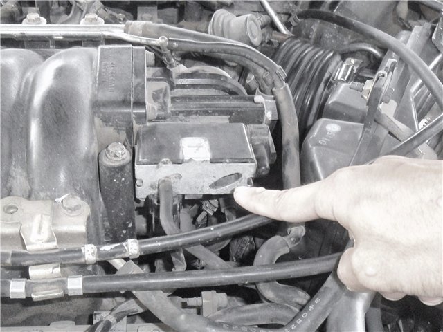

нет соленноидного клапана что делать

ошибки Р1131 и Р1165
Сообщение Яшка »
пять раз делал дианостику в разных местах и никто не смог сказать причину ошибок говорят у них нет расшифровок на эти ошибки, нет перевода на русский язык.
теперь не знаю что даже делать
проблема в том что машина потеряла мошьность на 1/3 и иногда глохнет сразу как заводишь, если не нажмешь педаль газа.

Re: нет соленноидного клапана что делать
ошибки удалить просто через (reset) или сканером.
вариант1.у тебя двигатель VQ30 DE, кроме клапана ЕГР за всасывающем ничего не стоит, так вот скорее в нем причина. да и трубочки, ты сам говорил перепутаны. или у тебя заглушен этот клапан - так же может ругаться ЭБУ.
вариант2.Nissan 14517-38U00 Привод силовой power, как по другому называется не знаю стоит рядом с регулятором давления топлива, поворачивает заслонки, для дополнительной подачи воздуха, при резкой даче газа. к нему так же могут относится, эти ошибки, но он вроде не диагностируется
P1131 Swirl Control Solenoid Valve - соленоид клапана завихрения потока
P1165,Swirl Control Valve Control Vacuum Check Switch - Вакуумный Выключатель Проверки Контроля за Регулирующим клапаном Водоворота
вот примерно так
Сообщение autocat »
Заслонки-завихрители стоят в нижней части впускного коллектора. Там же сбоку и вакуумный привод. К нему идет трубка от соленоида управления стоящего на верхней части впускного коллектора слева. Трубка также идет и к проверочному концевику. Появляется вакуум- контакты замыкаются. Это боченок с трубкой и голубой разъем к нему. Чего проще сканером активировать соленоид при работающем моторе и смотреть смотреть передвижение рычагов заслонок и работу концевика?
а по-моему так - есть исполнительный механизм - вакуумный привод, есть реле с клапаном. которое подает на него вакуум и датчик вакуума. реле управляется по сигналам от мозгов, с учетом датчика вакуума, оборотов и положения дпдз. штука это предназначена для сокращения длины впускного тракта в ущерб экономичности вблизи режима полной мощности. вот только vcons насколько я понял ей управлять не умеет.
Сообщение Яшка »
у кого максима А33 сравните пожалуйста с моим мотором там должно что-нибудь стоять
я говорил про этот соленоидный клапан <br />туда вроде должен подходить вакуумный шланг
