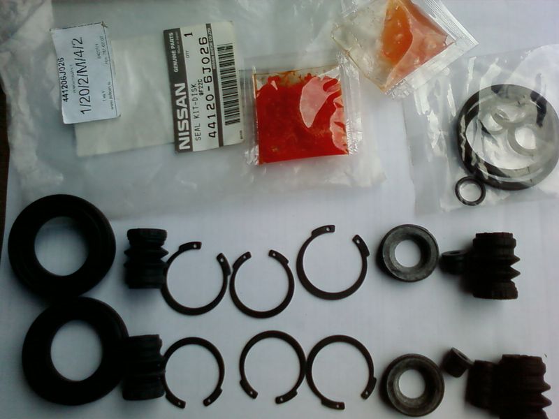

Мой перевод:Shpic писал(а): "1. apply red colored grease thinly on a surface of piston seal and cylinder groove where a piston seal is being placed. For cautions sake, lubricate the above two portions every time whenever the piston is being removed from the cylinder.
And apply red colored grease on projection of the piston, inner surface of piston boot.
2. apply orange colored grease on a surface of the slide pin and pin boot."
я на своей бывшей заказывал ремкомплект только не резинки,а поршенька в 2008 году.sergey130306 писал(а):Shpic писал(а):Мой перевод

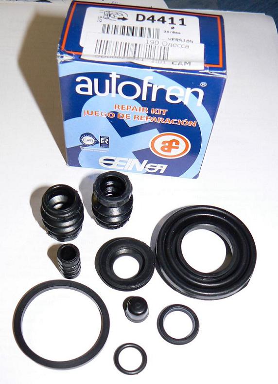

Взял себе на j30 таких два комплекта. На вид вроде ничего. Пока не ставил.Максик писал(а):Seinsa D4411 Кто пользовал? Херово шевелятся. Что менять?
интересует чем резинки из рем. комплекта смазать?Avenger писал(а):Вот это ставил Seinsa D4411
Нормально пару тысяч уже. Но у меня поршень норм. Да и резинки еще не протерлись..... заморочился с профилактикой так сказать.
