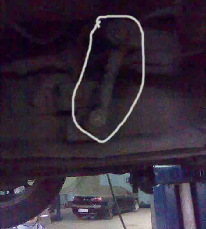

Что это за деталь ??? подскажите
Сообщение pcdcomtv »
Здравствуйте, сегодня загнал машину на подъемник и сразу в глаза бросилось отсутствие одной детали... если сбоку смотреть на заднее колесо, то перед ним находится какой-то датчик... на фото выделен рычажок, соединяющий две подвижные части..на втором фото красной точкой отмечено схематичное местоположение... вот с одной стороны он есть, а с другой отсутствует...подскажите, как он называется, чтобы купить его и установить... спасибо заранее...
Mr.Moon
Сообщения: 570
Re: Что это за деталь ??? подскажите
Сообщение Mr.Moon »
Это фото лучше получилось:))) viewtopic.php?f=9&t=10417&p=123130&hili ... 80#p123130
Это тяга автокорректора.

Товарищи ! подскажите что за деталь !!!
Сообщение radiopirat »
Товарищи эксперты по максимам, подскажите что это за деталь возле заднего колеса (на фотке в приложении), она немного у меня расшаталась с двух сторон кстати, надо ли ее менять или просто достаточно подтянуть. Что это стойка или нет ? к какому узлу относится ? в каталоге запчастей по задней подвеске нету подобной детали.
Заранее огромное спасибо за ответ

Корректор фар

+1. значит стоит ксенон с завода.

Если расшаталась, то только замена! Номер детали 52781-3Y500 и 52780-3Y500

Сегодня утром начало что то поскрипывать ... вечером скрип не прекратился ... вспомнил, что недавно Юрич приговорил эту самую железяку которая именуется корректором !
Вообщем снял колесо, потрогал сей девайс, и понял что скрип исходи от него ((((
Пришлось снять эту штуковину, полить какой то хренью из коллекции "ТОП ГИР" ))) в зеленой банке, пошатать ... и о чудо :D расшаталась :D
Поставил все назад, прокатился ... скрипа нет :) Вопрос - на долго ли ? Надеюсь что работать будет как надо..... А если нет, то придется менять :(

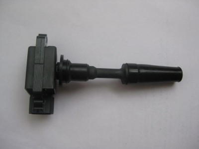

помогите опознать деталь
Сообщение Driver80 »
сдается мне что это катушка зажигания для ниссана... фото в аттаче
