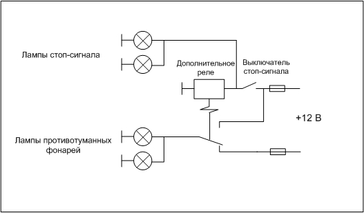

Для A32 есть мысль по задней оптике
На Газеле я делал такие вещи через реле. Результат такой, что работа стопарей и противотуманок не зависит друг от друга, как если бы они были включены параллельно. На J30, напрмер, фонарь не позволяет добавить противотуманный свет.
Trusishka
Сообщения: 1227
Сообщение Trusishka »
Gamlet писал(а):делал такие вещи через реле
а можно было через диод, проще и надежнее :roll:

Trusishka, не-а. Диод жутко греется. При использовании светодиодов, диды, конечно, предпочтительнее. А лампы накаливания тянут хорошо. Диод мощный нужен. Я ставил перекидное реле и работало все просто замечательно.
Trusishka
Сообщения: 1227
Gamlet писал(а):Trusishka, не-а. Диод жутко греется. При использовании светодиодов, диды, конечно, предпочтительнее. А лампы накаливания тянут хорошо. Диод мощный нужен. Я ставил перекидное реле и работало все просто замечательно.
и все же настаиваю на мощном диоде :)
Мне больше так нравится
Схема включения противотуманных фонарей.jpg (31.77 КБ) 4219 просмотров
