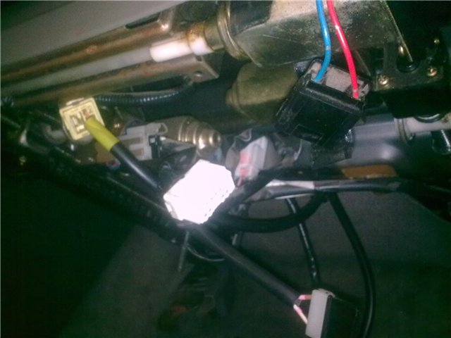

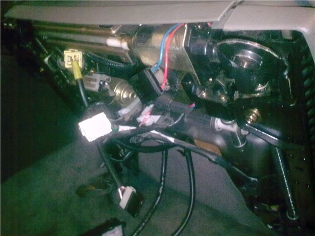

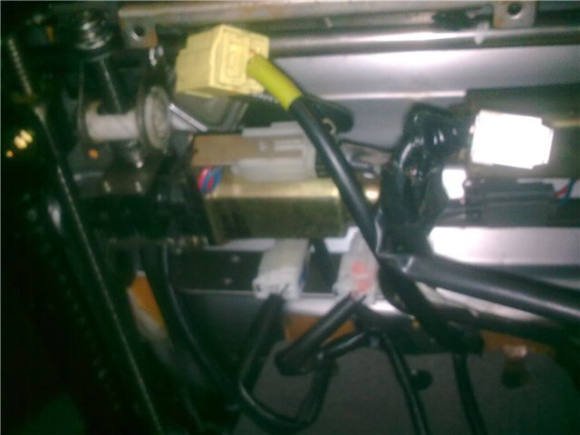

В тест входишь? код считать можешь? (длинные - короткие мигания)? Или что не получается? чтобы не засорять тут, можно в личку...
З.Ы. - самая популярная неисправность - закисание разъема боковых подушек (чаще водителя) они под сиденьем. Еще, но реже бывает отказ шлейфа в руле. Чтобы не искать вслепую - нужен код. Да и мигание снимается только этой процедурой, даже если ошибка прошла - блок ее помнит.

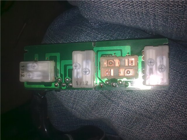

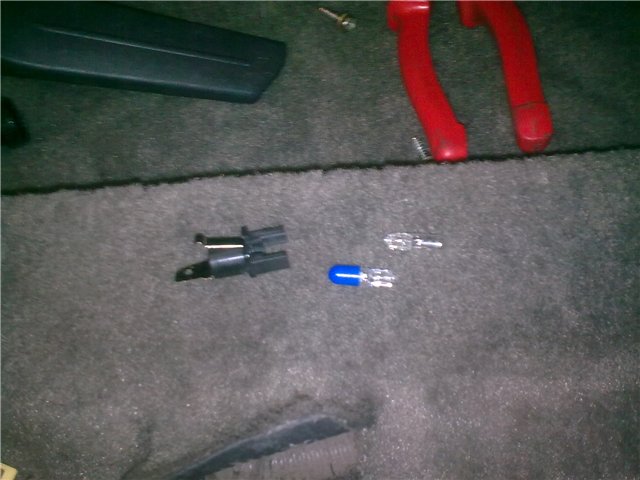

Re: подушка безопастности. мигает лама AIR BAG
вот еще фото лампочки в прикуриватель и примерно такая же в настройке яркости
