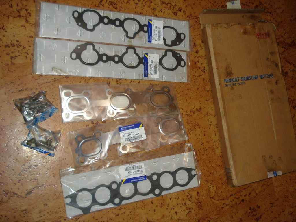

Ходил на рынок, сравнивал. Продавцы сказали, что подходят один в один. Еще по фото сравнивал, под впускной коллектор тоже одинаковые. Теперь надо время выбрать для замены, день наверное уйдет на все. Кстати,в мануале писали что герметиком rtv нужно смазывать. Это что особый герметик? А вообще я слышал, что герметик вообще мазать не стоит. Что скажут наши ГУРУ?тах писал(а): ЗЫ.к стати и отпишись по этому сравнению. агрегаты типа стартер и генератор подходят.

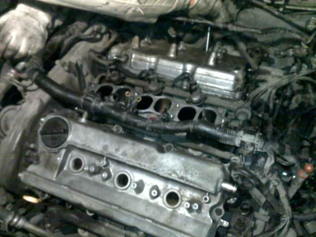

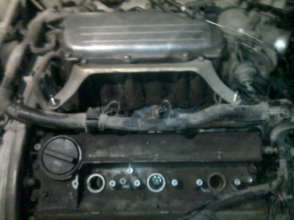

Также рядом с этой трубкой надо будет снять короткий патрубок(его видно на фото слева). Его очень тяжело снять. Мы с ямы подлазили плоскогубцами, чтобы разжать хомут и сверху длинной отверткой сталкивали патрубок. Остальные патрубки и фишки снимать не сложно.

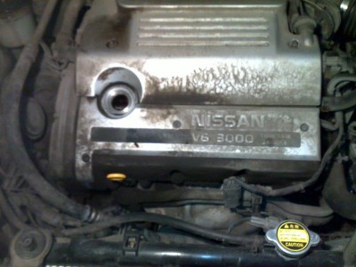

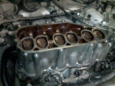

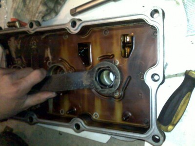

Снимаем ВК и зачищаем поверхность от старого герметика Я зачистил и промыл крышки в бензине. Далее устанавливал новые сальники свечных колодцев. При снятии передней крышки у меня один из них сломался на 2 части(одна осталась на свечном колодце, другая в крышке). Остальные тоже были сухими и рассыпались, если на них надавить. Думаю. лучше их тоже заранее приобрести. Ставили при помощи такого ключа Промазал крышки серым герметиком и установил на них прокладки. Сами прокладки также смазал герметиком. Все, устанавливаем крышки на место Место соединения ВК зачищаем, ставим новую прокладку. Устанавливаем ВК на место. Опять же это самая сложная процедура при сборке. Соединяем все фишки и патрубки. Заливаем новое масло и заводим. Кстати, так как я начал разбирать с вечера, а из за отсутствия некоторых прокладок, которые я докупал, машина простояла со слитым маслом сутки. Получается, что все масло стекало сутки, и из за этого в цилиндрах пропала компрессия. Так что завели машину мы не сразу, а после того, как шприцем залили масло в цилиндры открутив 3 передние свечи. Ну вот вроде и все. Надеюсь мой отчет кому то поможет. Еще добавлю, что делать это все лучше с помощником. Удачи!

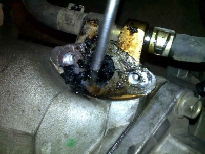

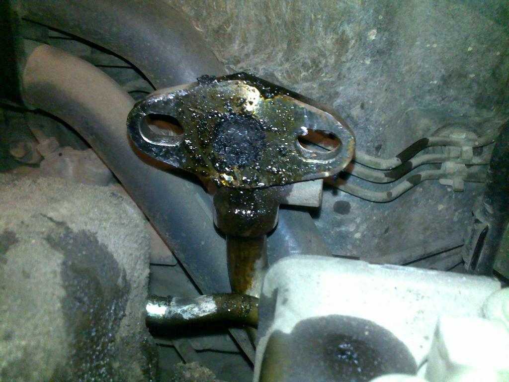

ЭхПередняя крышка снимется без особых проблем, а вот для снятия задней крышки нужно снять впускной коллектор(это самая сложная процедура). Передние 2 болта и 2 гайки открутить не сложно. Крайне тяжело открутить с задней части опору впускного коллектора(2 болта на 12, откручивается накидным ключом) и 2 болта какой то трубки(также откручивать накидным ключом на 12), не знаю для чего она, кстати она была сильно забита нагаром. Выковыривал ножом, затем промывал очистителем карбюратора. Подскажите какую функцию она выполняет?

Ну тогда пусть себе работаетruslan085 писал(а):Вот блин, что же вы раньше не предупредили. Ну может опять забьется
А так двигатель чистый, без нагара был

а что это?ruslan085 писал(а):Еще под впускной коллектор и вот сюда
