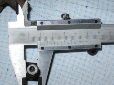

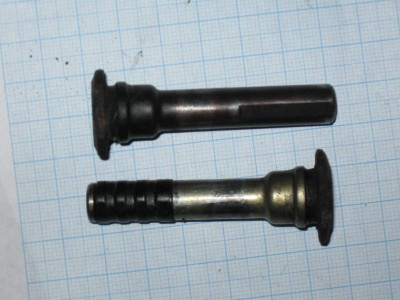

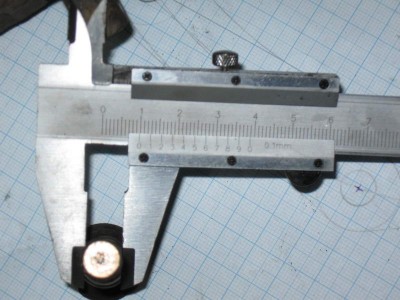

Gamlet писал(а):Уменя все пальцы доработаны в соответствии со статьей. Уже много лет езжу и мыслей менять скобы или направляющие из-за дребезга у меня нет.
Oleg S писал(а):Нашел только про то, как на направляющие надевали резинки. Не устраивает.
ответ второйOleg S писал(а):Мне предлагали проточить отверстия и выточить новые направляющие, но че-то я очкую.
ответ третий. была проблема поставил контракт(в вашем случае б/у)DAKalimov писал(а):Такая же проблема. Решаю заменой суппорта на 4-поршневой.
P.S.
да на первых годах выпуска, а потом спохватились и верхние доработали, а производители Максов доработку применили только на А33. и ещё ответ на вопрос. неопасно ли протачивать направляющие? протачивал направляющие, точно по статье Gamlet, переборщили с проточкой по глубине раза в два, и когда менял на контрактные обе ступицы, верхний палец суппорта, был сломан, но суппорт работал и на колодках износ был правильный, стучал правда слегка.ROSS_ShturMaN писал(а):на 32 все одинаковые оба

Думаю, что не опасно, главное, как ты понял, не переборщить. Манжетку ведь можно подобрать такого диаметра, что натягивая ее на палец (ессно чтоб не порвалась), она вытягиваясь стала тоньше.неопасно ли протачивать направляющие? протачивал направляющие, точно по статье Gamlet, переборщили с проточкой по глубине раза в два, и когда менял на контрактные обе ступицы, верхний палец суппорта, был сломан, но суппорт работал и на колодках износ был правильный, стучал правда слегка.
На счет сильно разбитых скоб. Никто не мешает закинуть дополнительно несколько колечек, но это не очень хорошее решение.
При работе системы, пальцы будут выдавливать в паз резинку и упираться всей площадью в скобу. И это происходит в случае, если отверстия реально сильно разбиты, позволяя суппорту двигаться в непредусмотренных направлениях, пока он не найдет свое место и окончательно упрется. Вариант, как временное решение, обмотать палец слоем медной фольги. Закусить не закусит, не прикипит, до ремонта (замены) ездить можно. Я так делал с одним пальцем, больше всего пострадавшего от коррозии.
Только Вы сами сейчас подумайте, ведь колодки при торможении упираются в саму скобу, а не передают момент через пальцы!!!
Пальцы всего лишь обеспечивают перемещение суппорта относительно скобы перпендикулярно диску, а суппорт только реализует прием гидравлического в непосредственно механическое.
Вот если диски кривые по выработке (допустим, что имеют трапециевидную форму выработки), тогда суппорт начинает изгибаться на пальцах, ломая их. Не зря же в мануале япы пишут, что диски необходимо протачивать при каждой смене колодок. Уверен, что мало об этом кто-то так думает - как же так, такая простая операция, а тут диски точить. И не везде еще правильно проточат их.
