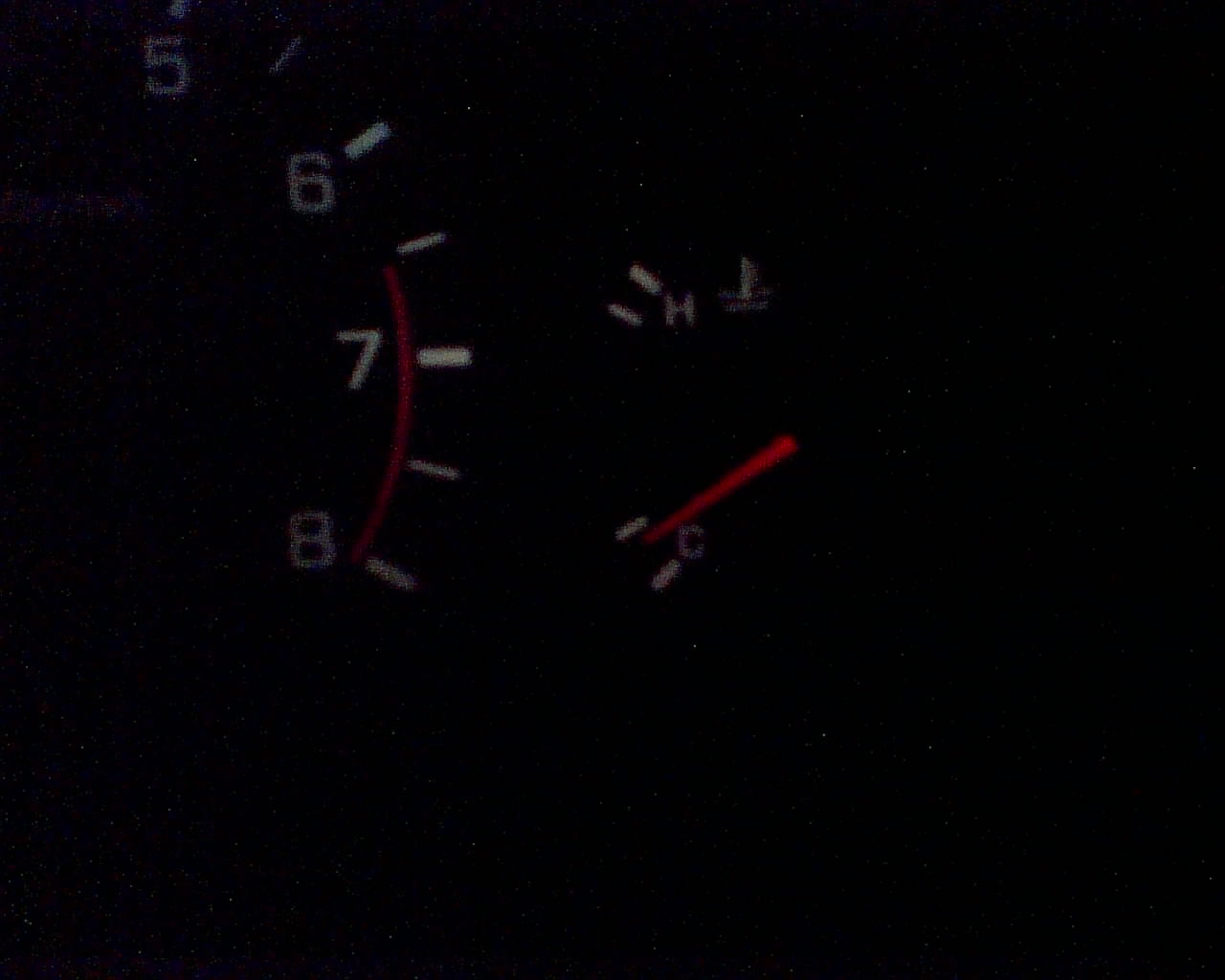

Я поменял одноконтактный датчик, и "проблема" осталась. Вопрос всем владельцам арабских А32: - стрелка температурного датчика на приборке стоит возле первой линии?Тагир

Тагир, даже при тридцатке у меня стрелка через некоторое время заползала за вторую из двух нижних линий на приборке, и пока машина работает ниже нее не опускаетсяВопрос всем владельцам арабских А32: - стрелка температурного датчика на приборке стоит возле первой линии?
но я так думаю датчик который идет на прибор довольно вальяжная штука, ибо если машина стоит не на морозе он довольно быстро показывает что машина начала греться (ровно середина шкалы) и так же быстро падает вниз (но НЕ НИЖЕ ВТОРОЙ СНИЗУ ЛИНИИ)
А холостые на прогретой машине нормальные? И печка нормально жарит или так себе?
Если все нормально то я думаю тебе проще забить, ИМХО
- (63 КБ) 569 скачиваний

а почему у тебя стрелки красные? у меня белые
