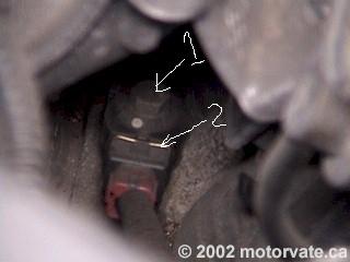

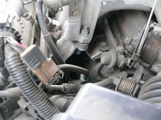

та же проблема с ДД...подскажите где он точно находится? и нужны ли какие то дополнительные действия после замены этого датчика на оригинальный?
rulik
Сообщения: 2312
Откуда: Берлин
Re: Датчик детонации
Сообщение rulik »
Там, в пещере...

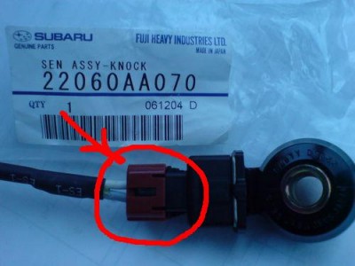

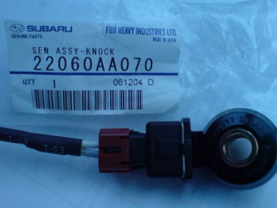

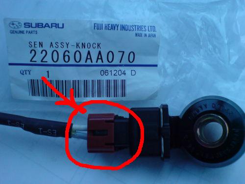

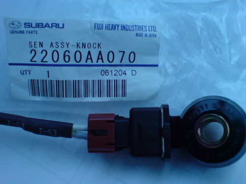

Подскажите кто нибудь каталожный код ДД от субару
rulik
Сообщения: 2312
Откуда: Берлин
Сообщение rulik »
Drunken_Master
Сообщения: 544
Автомобиль: Nissan
Сообщение Drunken_Master »
Спасибо, А можно ещё номер вот этой фишки? А то старая сломалась...

rulik
Сообщения: 2312
Откуда: Берлин
Сообщение rulik »
ДЕНИС_86 писал(а):Если можно каталожный код.
А если внимательней быть? :)
На фотографии здоровенным шрифтом нарисовано.
