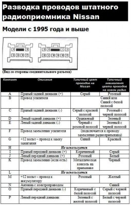

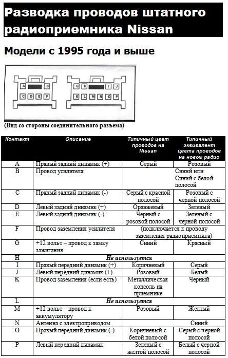

Не понимаю о чем ты говоришь. Просто подключил как полагается: провод Power к плюсу аккума, провод Асс к питанию от замка зажигания. Посмотри распиновку.MIHEY писал(а):Раз поставил, значит работает
Но только поясни, что с питанием ты делал, раз говорят, что на ченджер не идет питание по нашему разъему

Ну в целом понялtaurus писал(а):Не понимаю о чем ты говоришь. Просто подключил как полагается: провод Power к плюсу аккума, провод Асс к питанию от замка зажигания. Посмотри распиновку.MIHEY писал(а):Раз поставил, значит работает
Хочу заказать себе подобное, заранее хочу разобраться с установкой
а если просто запитаться к питанию от замка зажигания???
Что бы не тянуть плюс к АКБ?

А зачем что-то тянуть? Я подключился к проводам, питающим саму магнитолу. Для этого я тебе и выложил распиновку штатного разъема, чтоб ты по ней определил, к каким проводам подключаться.MIHEY писал(а): Ну в целом понял

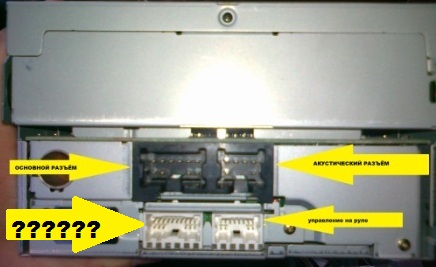

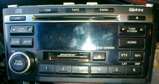

На роботе у коллеги ниссан армада. он хотел такую же приблуду как у меня воткнуть. у него майфун BOSE со встроенным чейнджером. мы с ним пытались мой эмулятор подключить. в общем разъем сзади на мафоне под чейнджер присутствует и эмулятор мы подключили, но как им управлять не понятно. у меня на мафоне есть кнопка CHG, которой включается эмулятор, а у него такой кнопки нет. может конечно есть какие-нибудь варианты или мы чего-то недопоняли, но дальше ковыряться не стали.павел сергеевич писал(а):Здравствуйте. А можно ли этот девайс поставить на штатную магнитолу со встроенным ченджером на 6дисков тоже БОСЕ. Или что нибудь придумать если нет разъема под ченджер перепоять или чтото в этом роде вроде руки не из задницы растут и в электрике немного соображаю.? Ужасно хочу mp3 в тачку но не хочу терять внешний вид и управление на руле да и нет такой рамки чтоб голову цивильную поставить.

Не совсем так, он как раз у него не играет. но разъем для внешнего чейнджера имеется. я думаю если гнездо для ченджера есть, значит можно заставить его играть. но как это сделать мы не выяснили. в конце концов, если есть знакомые электронщики можно просто разобрать мафон и припаять провода от эмулятора к встроенному чейнджеру.павел сергеевич писал(а):Большое спасибо уже и это не плохо. Тоесть mp3 играет только осталось разобраться с управлением я правильно понимаю? И еще вопрос по подключению вы врезались в штатную проводку или у друга именно разъем есть под ченджер?
