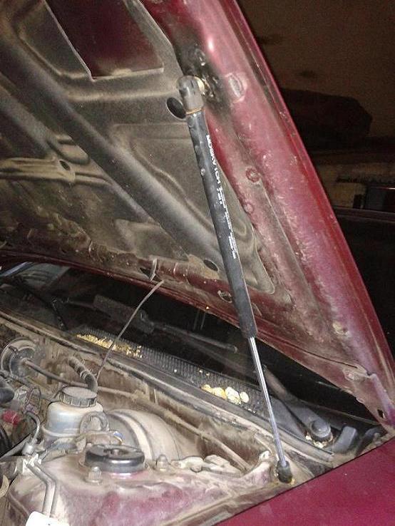

Саня Рякин писал(а):Капот почти падает сам уже. Вобщем амортизаторы почти не держат. Можно ли как то вылечить или только менять?
от девятки подходят как родные. лично убедился!!

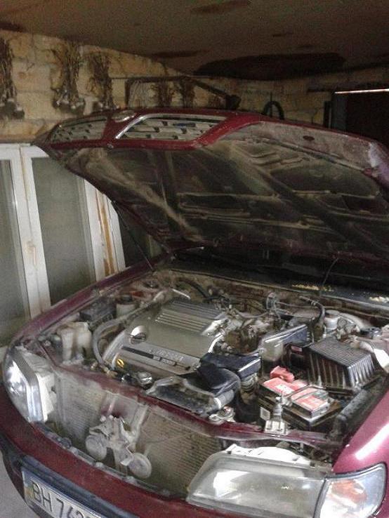

капот выше поднимается только, т.к. они длинные.kgoryachev писал(а):от девятки подходят как родные. лично убедился!!Саня Рякин писал(а):Капот почти падает сам уже. Вобщем амортизаторы почти не держат. Можно ли как то вылечить или только менять?
да, и главное на голову уже не падает!kgoryachev писал(а):удобнее )))
