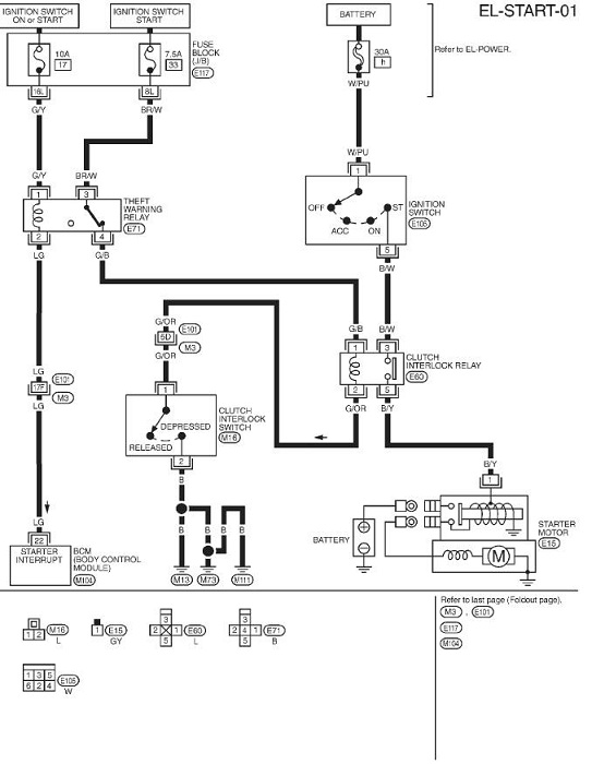

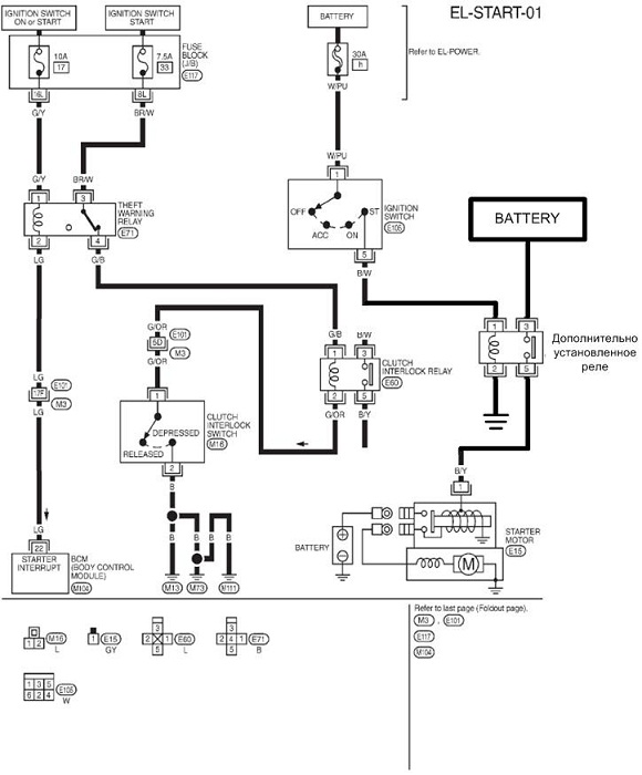

Добрый день. Получил прибор Vcons-203. Проверил все что он позволяет проверить – почти все параметры в норме. Правда некоторые показания, снимаемые по правому ряду цилиндров, больше чем по левому. И состояние КХХ на прогретой машине было 1,5%, а не 40% как в инструкции. Ладно, потом разберусь. Меня больше волнует другое. Прошлым летом в г. Иваново был у официалов. Машинка не заводилась от ключа. Они сказали что это обрыв где-то в цепи и единственным способом устранения предложили замену проводки. Я согласился. После проведенных работ все было хорошо. Но вскоре (и до сих пор) при повороте ключа в положение START стартер начинает крутить, но периодически проходят удары в двигателе, совсем не похожие на проблемы с зажиганием. Более похоже на кратковременное отключение и повторное подключение стартера. Удары очень сильные и отлично чувствуются. Посмотрев подробнее что мне сделали официальные «МАСТЕРА» был удивлен. Они на выходе ключа зажигания (клемма 5) поставили релена 12В , контакты которого завели на втягивающее реле, а старую проводку откусили и заизолировали. Я бы выложил схему но не получаеся добавить.Видимо нет прав. Скажите, пожалуйста, может ли дополнительно установленное реле так влиять на заводку авто. Ведь во время старта как я понимаю напряжение сильно падает. Реле может подтягиватся и отпускатся и как следствие - дребезг контактов. Или я ошибаюсь? И можно ли завести кл.5 ключа зажигания прямо на кл.1 втягивающего реле? Или это что-то другое.

Пробую выложить схемы
После ремонта
После ремонта
До ремонта
До ремонта

1. "дребезга" обычно не бывает - из-за гистерезиса - ведь когда реле замкнулось зазор в магнитопроводе уменьшился и чтобы не хватило напряжения на удержание - это вряд-ли.
2. сильно сомневаюсь, что нижняя схема соответствует действительности - у меня к примеру нет никакого датчика положения педали сцепления - и ничего

Датчик положения педали сцепления это М16? . Даже если его нет там же стоят 2 реле. И получается их из схемы запуска выкинули. Непонятна их роль. И если они не нужны и их официалы выкинули из схемы, то может быть можно убрать и дополнительное реле и пустить напрямую от ключа на втягивающее реле. И как перевести на русский названия реле Е60 и Е71.
Re: Помогите советом - электроника
нууу... как... по смыслу 60 это что - то типа реле положения педали сцепления, а 71 типа противоугонное реле (оно как-то привязано к мозгам). не заморачивайся - эти реле просто блокируют включение стартера, и собственно на его работу влиять не будут. так-что если даже они у тебя были - нет и не надо.
что касается до включения напрямую - х.з. на какой ток рассчитаны контакты замка. так что решение с доп. реле было логичным...
