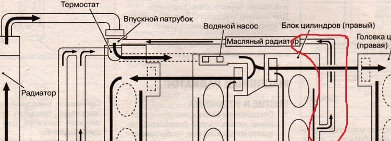

Загнал сегодня машину на яму. Снял поддон. Как я и предпологал течет из трубки которая от маслянного радиатора к блоку с задней стороны мотора. Трубка, которая длинная, прогнила на перегибе недалеко от шланга. 2 дыры размером со спичечную головку. Завтра закажу трубку, хрен тока знает как менять ее, место неудобное)

Можно попробовать убрать гнилой кусок, и заменить на резинвый спец шланг для антифризов. Только не бери отечественный. Немецкие кажется, на 14мм, родной 13 с чем то.....

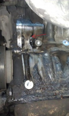

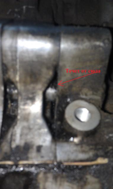

Ребята, помогите плиз...
Потек антифриз откудато из двигателя (VQ20)/
Течет после прогрева ам, причем ручьем, за 15 минут выгнало весь антифриз из системы. На хач сервисе сказали скорее всего помпа и отказались брать в ремонт, а больше ни куда не доеду...
Снял генератор, помпу кондиционерпа и подушку под ней, завел и увидел что течет от куда то из под головки...
Что это может быть??
всем спасибо
Re: Потекло из под машины.
Все нормально. Течет помпа. Почти половина работы для замены помпы уже сделана. меняется на раз без снятия крышки цепи.
art0724
Сообщения: 3
Зарегистрирован: 11 апр 2010 17:01
Автомобиль: Nissan Cefiro, vq20, 1996 г. автомат
Сообщение art0724 »
ок, спасибо! я тоже так подумал, но меня испугало, что вроде там все сухо и как будто прямо из двигателя давит... наднях попробую поменять помпу.
